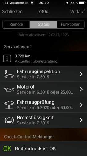

Hallo zusammen.
Kann mir jemand schon detailliert sagen, was man mit dem Displayschlüssel alles machen kann, was nicht auch mit der App geht?
Das neue einparken geht nur per Schlüssel, das weiß ich schon. Aber was gibt es noch für Unterschiede?
Und - ist die BMW Connected App die richtige? (Gibt so viele)
Eine Übersicht der Möglichkeiten wären genial und sicherlich auch eine Entscheidungshilfe für andere.
Ich habe den Schlüssel zwar geordert (da bei Standheizung dabei) aber würde gern wissen ob ich den effektiv auch brauche oder mir die App im Alltag reicht (finde den Sau groß).
Lieben dank

Ja, genau die, sieht dann so aus wie auf den Beispielbildern die ich hier mal anhänge

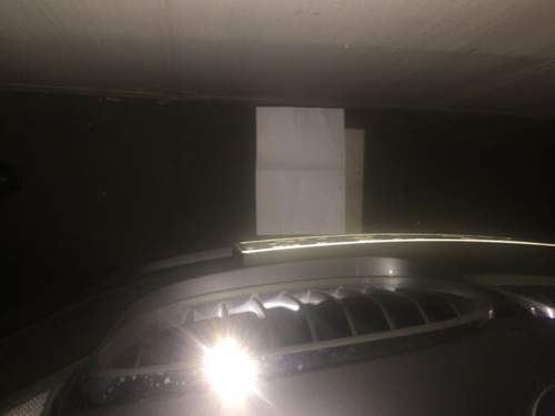

Mal eine Frage bzgl. ferngesteuerten Parken
In meiner Garage passt meine bisherigen Autos immer perfekt rein, allerdings gibt das PDC schon den Dauerton, bevor der Wagen richtig steht.
Das Heck würde deutlich überstehen und ich könnte die Garage nicht schließen.
Ich weiß das natürlich und fahre bis zum richtig positionierten Keil und lasse mich von allen Seiten zudröhnen;)
Könnte ich den Wagen trotzdem korrekt parken, über die Fernsteuerung, oder wird frühzeitig der Dienst quittiert?

@audifanfreakboy
Das klappt wahrscheinlich eher nicht, ich hatte es mal zum Vorführen in unsrer Tiefgarage ausprobiert, da stoppte er ca. 20 cm vor der Wand.

In der App verheiratet man auch das Auto mit dem Kalender und dem Adressbuch, dann kann Dir Dein Auto auch sagen wann Du losfahren musst (aktuelle Werbung). In der App für den G30 soll auch das Beobachten der Umgebung Remote möglich sein, sofern man Surroundview an Bord hat.
Die App wurde seit dem F10 ständig weiterentwickelt und macht einen sehr guten Job.

@Audifanfreakboy
Ich habe es heute Abend einfach nochmal explizit ausprobiert. Der Wagen stoppt, und lässt sich dann auch nicht zum weiterfahren ermuntern, in einem Abstand von ca. einem DIN A4 Blatt (siehe Foto) vor der Wand. Es sind ca. 1,5 cm weniger, wie ich beim Abmessen von dem Nummernschildträger aus sehen, nur schlecht fotografieren.
Die genannten 40 cm jeweils seitlich kann ich nicht bestätigen,
Ich hoffe das hilft Dir weiter.
