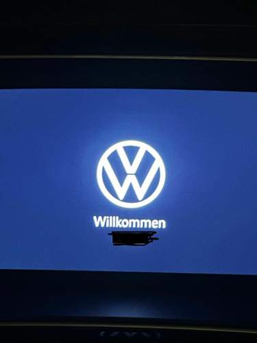

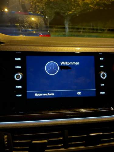

Zu 1.:
Ich habe die Einrichtung direkt bei Übergabe im WOB gemacht unter Aufsicht eines Herren von VW.
E-Mail und Passwort eingegeben und im Anschluss nach Aufforderung beide Schlüssel genutzt.
Zu 2.:
Auf der Rückfahrt nach dem Tanken war ich dann kurz als Gast registriert, lag aber daran, dass ich beide Schlüssel in der Tasche hatte von der Übergabe.
Seitdem ich mit meinem Hauptschlüssel einsteige, wurde ich immer direkt als Hauptnutzer erkannt.
Zu 3.:
Eine E-Mail habe ich nie bekommen.
Zu 4.:
WeConnect-App hatte ich schon vorher auf dem Handy, habe den Wagen aber erst bei Übergabe mit der App verbunden.
Bin als Hauptnutzer eingetragen, Auto begrüßt mich immer im AID mit „Hallo NAME“.
Im Discover Media erscheint ebenfalls „Hallo NAME“ und mit einem Klick auf „OK“ wird der Bildschrim freigegeben.
Bin ebenfalls Mitglied in der FB-Gruppe und haben dort als auch hier von dem Zicken des System im Vorfeld mitbekommen.
Ich bin offensichtlich aber ein Einzelfall.
