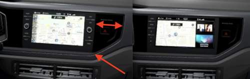

mich würde auch interessieren, ob das Discovery Pro MIB 2.5 oder MIB 3.0 Display in einen Polo Modelljahr 2020 passt?
Aktuell ist bei uns das 8" Composition Media ohne DAB+ aber mit CarPlay und AID verbaut.
Ich hätte gerne entweder gegen das 8" Discovery Media mit Navi oder 9,2" Discovery Pro getauscht. (hauptsächlich wegen der Karte im AID und DAB+...)
Auf dem Foto sieht man, dass die Blende rechts neben dem Display unterschiedlich breit ist.
- wie bekomme ich eigentlich das Display heraus gezogen?
- hat jemand eventuell schon auf ein Discovery Pro umgebaut?

@domihls schrieb am 15. Juli 2021 um 14:27:27 Uhr:
Ich denke da brauchst du eine neue Verkleidung außen herum, das Display und die Head Unit.
