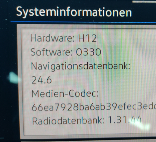

Servus zusammen,
habe ohne Probleme die 29GB Update (24.6) per USB auf mein DM hochgeladen. Nach 4h Autofahrt stand dann einfach 24.6 im Display. Natürlich die ZIP erst entpackt, gemäß VW-Anleitung.

mal einen andere Frage zum Kartenupdate. Ist es schon mal jemanden gelungen mit HW12 und FW 0156 dieses Update zu machen? Bin auch schon ewig mit dem Stick unterwegs, aber nichts tut sich.
Ein VW Mitarbeiter meinte heute, der Stick darf nicht größer als 32Gb sein. Damit alles drauf passt sollte ich alle anderen Sprachen außer Deutsch löschen. Mal davon abgesehen, das man diese gar nicht unterscheiden kann. (Entpackt auf Festplatte) dürfte das doch ziemlicher Blödsinn sein. VW sagt mind. 32Gb freier Platz, wonach ein 32 er schon ausscheidet.
Ja, er hat dir Quatsch erzählt. Ich habe das Update auf die aktuelle Version erst mit einem 64 GB Stick gemacht. Ich sehe das Problem eher bei FW 0156. Die hatte ich auch drauf, als ich den Wagen gekauft hatte. Da ging nicht wirklich viel und online schon gar nicht.
Lass Dir ein Angebot geben für das Aufspielen des Updates 0330 für Deine HW 12 - sofern der freundliche dir ein Angebot geben kann, da es beim Update auch länger dauern kann oder auch nicht klappen könnte - und dann versuch das Update noch einmal. Es kann auch sein, dass Du einen Kostenbereich (kann von bis X kosten) bekommst.
