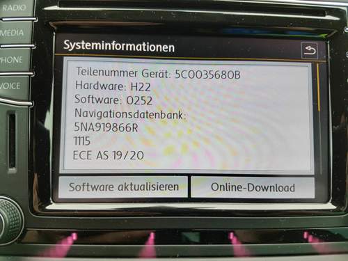

Hallo würde gerne bei meinem Discover Media das Navi und die Firmware Updaten da ich auch Probleme mit dem umschalten der Rückfahrkamera habe.
Geht das bei jedem discover Media gratis oder muss man das kaufen?
Anbei mein aktueller Softwarestand
Danke
Kartenupdate kannst du selbst machen. Link siehe oben. Firmwareupdate macht dein VW Händler. Bei unserem Sharan gab es auch Probleme mit der Umschaltung zur Rückfahrkamera . Das Firmwareupdate war dann kostenlos.
Hattest du noch Garantie?
Nein Anschlussgarantie haben wir nicht abgeschlossen und Werksgarantie war schon paar Monate vorbei.
Der Fehler mit der Rückfahrkamera ist bei VW bekannt und das Update sollte dieses Problem beseitigen. Der Fehler ist nach dem Update auch nicht mehr aufgetaucht.
Ok super danke werde ich auch aufspielen lassen.

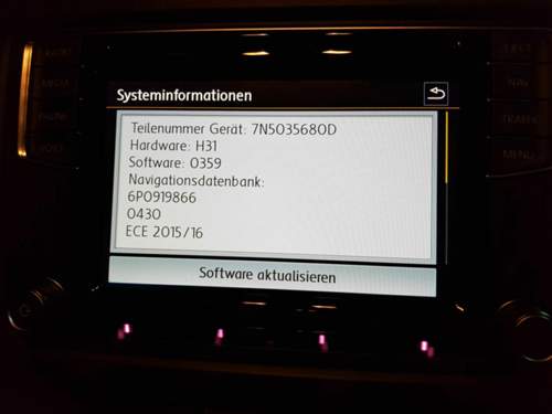

Ich bin jetzt ein bisschen verunsichert. Hab mal vom Softwarestand von unserem DiscoverMedia ein Bild gemacht. Ich bin/war der Meinung, das vorher eine höhre Softwareversion installiert war. Können die ein Downgrade gemacht haben, oder haben die was anderes mit dem Rückfahrkameraproblem gemacht, jedenfalls funktioniert jetz alles.
Das wäre interessant ob das Downgrade helfen würde?
