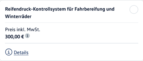

Das ist lange her - siehe den Aufpreis für RDKS für 2 Reifensätze im Konfigurator
Da komme ich auf 37,50 €/Sensor
Wenn man dann noch davon ausgeht, dass die locker 5-6 Jahre bei Dauerbetrieb (Ganzjahresreifen), bei Wechsel Sommer/Winter auch noch nach 8 Jahren funktionieren *) (dazu gibt es jede Menge Erfahrung und Schilderungen im Forum),
37,50€ / 6 Jahre da sind es nur noch 6,25 €/Jahr und Sensor, also weit unterhalb der von mir geschützten 10€, sorry
=> 6,25€ * 8 Sensoren / 12 Monate = nur 4,16€ und Monat für alle Reifen bei 2 Reifensätzen.
Nehme ich dann beide Reifensätze zusammen, muss ich auch die erwähnten 8 Jahre über beide Sensorsätze nehmen:
37,50 € /8 Jahre * 2 Reifensätze = 9,37 € / Sensor und Jahr
