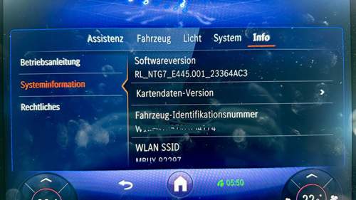

Cool ! Mein eqe suv hat das leider auch nicht :-( habe aber ältere Software oder ist das ne Aufpreis Option ?
.jpg
Ich fürchte, dass das mit dem Änderungsjahr kam und nicht per OTA kommen wird… 🙁

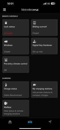

Wenn ich mich meinem EQE SUV nähere, fahren die Türgriffe aus und ich kann die Türen öffnen. Somit habe ich doch Keyless Go und sollte dann auch den digitalen Schlüssel haben, oder sehe ich das falsch? Die digitale Schlüsselübergabe sehe ich in der App, den digitalen Schlüssel jedoch nicht. Erstzulassung war 02/2024.
Digitaler Schlüssel hieße, dass er das auch macht, wenn Du anstatt des Schlüssels nur Dein Handy in der Tasche hast!

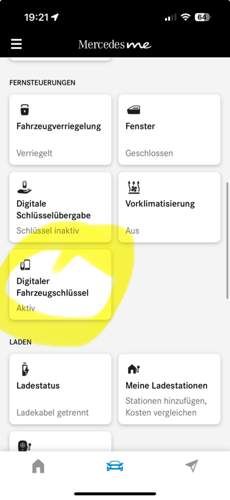

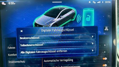

Dann hat dein Händler leider was falsches gesagt. Mein EQE (ohne SUV) ist MJ 804 und hat den digitalen Schlüssel. Also nicht nur E-Klasse.
Für den SUV kann es natürlich dennoch MJ805 sein.
