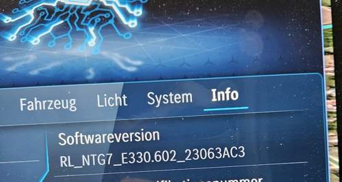

@Fou_C300DT schrieb am 5. November 2023 um 22:41:28 Uhr:
So...wie versprochen mein Update vom Update 🙂 Habe nun RL_NTG7_E330.602_23063AC3 und siehe da, jetzt funktioniert alles. Gut dass ich das nicht für fast 1500 Öcken hab machen lassen. Die 159€ sind auch viel zu viel . Ach ja, geht bloß nicht hin und sagt, dass ihr ein Update braucht. Das kostet sonst wieder je nach Meister bis zu 400€. Ich hatte, welch ein Zufall, Bildschirmausfälle 🙂
Wo kann man den die aktuelle Betriebsystem "Version" nachschauen?
@alfro91 schrieb am 6. November 2023 um 07:58:38 Uhr:
Im Bereich Info.

Kann du bitte mal ein Screenshot deiner aktuellen MBUX Version hochladen?
Danke
@akfarmenia schrieb am 10. April 2024 um 20:57:08 Uhr:
Danke
Na gerne doch.
