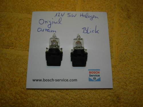

mein neuer im Fuhrpark hat ein DigiFiz ( original ab Werk )
Nach Einlöten der wohl bekannten 2 Widerstände ist wieder Leben drin. 🙂
Nur.... dunkel.
Die Meisten der Birnchen sind defekt.
Sorgen machen mir insbesondere die 2 12V/5W Halogenlampen für Beleuchtung Tacho, DZM.
Wegen der Temperaturbelastung sollten die genau passen.
BestellNr. war 191919243A
im Bild die "schwarzen"
Sollen nicht mehr lieferbar sein.
Möchte nur ungern LED verbauen.
Wenn nix andere machbar ist.... dann doch zur Not.
Hat wer eine "dauerhafte und zuverlässige" Alternative ?
Möglichst nicht bunt.
Wollte den Kleinen mit H zulassen.

@Jojoausmg schrieb am 28. Mai 2020 um 22:25:52 Uhr:
Warum? Wenn sich da was passendes findet, das ausreichend Helligkeit und Ausleuchtung bietet, ist das eine gute Lösung. Einfach weil die LEDs nicht so heiß werden und somit die umliegende Elektronik nicht so "grillen".
Der Prüfer wird bei der H-Abnahme garantiert nicht das Armaturenbrett zerlegen um nachzuschauen, ob da auch die originalen, nicht mehr erhältlichen Leuchtmittel verbaut sind...

Danke Euch,
die "kleinen" Birnchen hatte ich bereits bestellt.
Die grösseren 5W Halogen sind das Problem.
.... und der Umbau auf LED...zur Not ja.

Na, das sieht doch vom Bild her gar nicht schlecht aus...
pffff..... DAS.... sieht vielversprechend aus.
wow.
Ich muss zugeben. Gucke schon die ganze Zeit rum.... die hatte ich nicht entdeckt. grmpf.
Danke!!!!
Werde kundtun was draus wird!

Wenn Du denkst, dass der Sockel (B10d) stimmt, dann such doch nochmal nach: B10d, 5W, 12V

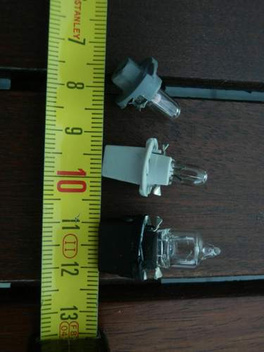

Da diese antike Digitaltechnik eh mit der Temperatur kämpft.... ich hab die Teile in 3W bestellt.
Wenn es ausreicht.... bin ich hochzufrieden.
Wenn nicht muss ich halt noch mal ran... dann 5W
Muss nur schauen, dass ich die Lampen so angepasst kriege, dass sie perfekt sitzen.
Die Originalen scheinen mir kürzer zu sein. Denke aber das klappt.

Super, da gibts auch die 2 Watt statt der funzeligen 1,2 Watt Birnen für die analoge Tachoeinheit:
https://www.pkwteile.de/osram/235615
Die gab es auch bei VW unter der entsprechenden Nummer. Waren glaube ich bei den älteren 2ern in der AKTE vorgesehen.

Sollte noch wer auf der Suche nach passenden Halogenlampen 12V 5W zur Beleuchtung des Digifiz sein:
Tatsächlich noch baugleiches gefunden.
Gibts bei "atu" ... auch wenn es nicht der Laden meines Vertrauens ist.
"Hersteller": Blick !? ... wenn ich nicht irre Asien-Ware. Aber: Baugrösse passt.
Werden bei ibäh angeboten z.Zt. .... je 4,99 /Stk inkl.Versand
