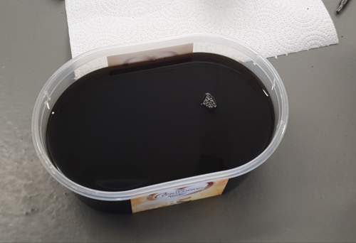

Ja, schon gemacht, bei ca. 45.000km, weil mein Differenzial ein heulendes Geräusch machte. Hat nicht geholfen. Das "Alt"öl war sauber und frei von Spänen. Das Ablassen war einfach und für das Wiederbefüllen habe ich eine 1 Liter Spritzflasche (Laborzubehör) verwendet. War etwas mühsam, weil das Öl sehr viskos ist, aber hat im Grunde gut funktioniert.
Hätte ich den Wechsel nicht aus diesem Grunde gemacht, würde ich nicht vor 100.000km darüber nachdenken.
Ja, ebenfalls schon alle Flüssigkeiten getauscht. Bei ~80tkm / 6 Jahren.
Was da raus kam, war schon eine ziemlich heftige Plörre. Am vorderen Winkeltrieb im Vergleich zum neuen Öl wirklich Rabenschwarz.
Ein befreundeter TT-Fahrer hat mit dem Wechsel sein Heulen wieder einigermaßen in den Griff bekommen.
Ich hab den Zeitpunkt gewählt, da mein TT momentan einen etwas ruhigeren Lebensabschnitt hat und nicht für den Alltag dringend gebraucht wird. So startet er mit rund um neuen Flüssigkeiten wieder voll durch 😁

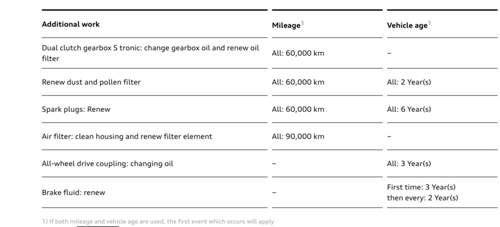

Muss das nicht alle drei Jahre raus??
@_Tim_77 schrieb am 25. September 2022 um 21:24:15 Uhr:
Nein, im Wartungsplan des Benutzerhandbuchs steht kein differenzieller Flüssigkeitswechsel.
Nur HALDEX-Öl wird alle 3 Jahre gewechselt. (und Bremsöl 1. Mal in 3 Jahren und dann alle 2 Jahre)
Ich habe (sory nur in ENG) AUDI TT 8s Serviceplaner beigefügt. 🙂
Keine Erwähnung von Kühlmittel oder Differentialöl. Beide sind "lebenslang" (was totaler Unsinn ist =)
AUDI TT 8s Dienstplaner
Stimmt hab mit Haldex verwechselt

Also ich hab mein Haldexöl vor Termin gewechselt und zusätzlich die Pumpe ausgebaut...die ist eigentlich auch lebenslang dort verbaut😉
Was ich da gesehen habe, reichte mir und ich bereue den Ölwechsel/die Reinigung nicht...seitdem fährt der Wagen auch wieder "sauberer" (keine Quattroverspannungen mehr).
Das jetzt auf das Differential gemünzt, was lebenslang befüllt bleibt, gibt mir gerade zu denken.
Anbei der Blogartikel von mir dazu:
https://www.motor-talk.de/.../...inigung-der-haldexpumpe-t7182438.html
Ist ein guter Gedankenansatz dieses auch zu wechseln...wie ist der Aufwand dafür?
Aufwand ist minimal. Beide Schrauben raus, Öl rauslaufen lassen. Ablassschraube rein und oben solange Öl einfüllen, bis es voll ist.
Vorne kommt man halt nur etwas schwer an die Schrauben.
