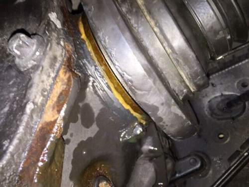

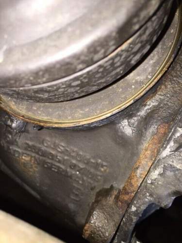

War doch 45min./40km nach der Abholung wieder nass ! Mache gleich noch ein paar Bilder...
hier die Bilder - Bild 1 von links, die anderen von rechts.
Img-3930
Img-3925
Img-3924
Wie ist der Ölstand im Diff? Nicht dass der zu hoch ist.
Das soll aus einer Instandsetzung sein sieht mehr nach Schrottplatz aus. Ich hab eins bei Hermanns machen lassen war wie Neu!
wollte der Händler auch dort machen lassen. Die hatten aber kein passendes im Austausch, und unsere Zeit war knapp.
Das rechte Bild sieht aus als fehlt da ein Verschluss
Da sieht man ein Gewinde und lustiges Zeug innen drin.
Lasse doch einmal den Rundlauf der Antriebswellen, welche der Simmering abdichten soll, kontrollieren.
Ansonsten kannst Du noch anregen, das Diff in Maßen (!) im Stand, auf einer Bühne zu erwärmen, um erkennen zu können, wo es pinkelt.
Was scheint, dass es ein Problem mit dem Entlüfter gibt.
Es war vor dem Lagertausch definitiv trocken- ich befürchte, da wurde ein Lager mit Spannung eingesetzt, und es gibt nun einen Haarriss, der erst bei Erwärmung offen ist, oder sollte vielleicht unter dem Entlüfter eine Art Prallblech vergessen worden sein ?

Ist der Entlüfter den Ölfeucht?
Den Entlüfter könntest du als Ursache leicht ausschliesen, wenn du ihn mit einem Papierlappen umwickelst (mit Kabelbinder befestigen) u. einige Kilometer fährst. Ist das Papiertuch danach voll Öl= Entlüfter undicht. Den Entlüfter durch eine art Schlauchnippel ersetzen u. einen möglichst dicken Schlauch aufstecken, den du möglichst weit nach oben in die Karosserie verlegst. Auf das "ofene" Schlauchende steckst du eine Tüte, dann fährst du eine ausgedehnte "Runde". Ist das Dif, jetzt trocken, liegt die Ursach eindeutig am Entlüfter, bzw. eventuell an einem fehlendem Prallblech, falls es soetwas im Dif.-gehäuse gibt.
Das Dif., ist aber mit der RICHTIGEN menge Öl befüllt?
Mir sieht es eher danach aus, als wenn das Öl am Wellendichtring der rechten Antriebswelle austreten würde!?
Und da es nicht abgeschleudert wird (?), zw. Gehäuse u. Wellendichtring?
Aber ein mit Dichtmasse eingesetzter Wellendichtring, sollte schon dicht im Gehäuse sitzen!?
Konzentrität Dichtring Welle, sollte auch passen, nur wenn der Wellenstumpf eingelaufen o. ungünstige Bearbeitungspuren hat könnte dort Öl austreten?
MfG Günter
