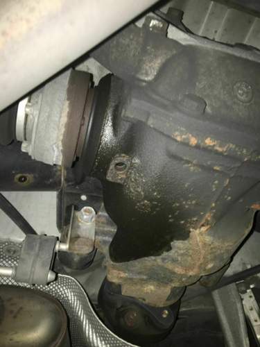

Ich musste heute feststellen das mein geliebter 1er BMW eine undichte stelle hat.
Es handelt sich um die Hinterachse da ich mir den 1er vor erst 4 Wochen gekauft habe, habe ich erst heute die undichte Stelle bemerkt 😕
Könnt ihr mir bitte dazu was sagen?
Wie dringend sollte man das Problem beheben?
Und was würde mich die Reparatur kosten?

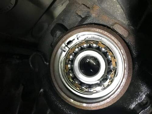

Danke, ja da ist wohl noch der alte drin. Aber der flansch kann ja nicht raus, weil die Welle ihn doch dort hält. Und wenn durch die Einfederung des Reifens ein Zug auf die Welle kommen würde, könnte die Spange diesen doch nicht da halten?
Ich bin sehr interessiert, wie sich das verhält.
Meinst Du ein erneuter Ausbau und der Austausch der Spange würde zu einer Dichtheit verhelfen?
Der Flansch sitzt schon sehr fest im Diff wenn die Spange neu ist.
Es ist durchaus möglich, dass sich der Flansch bewegt und dadurch das Öl austritt aber eher unwahrscheinlich. Unmöglich ist es allerdings nicht, deshalb ist die auch dabei.
In der Regel liegt es am Dichtring, der Dichtfläche am Flansch oder dem Sitz im Gehäuse.
Habs heute also nochmal gemacht, weil undicht war nach dem letzten Tausch des Simmerings. Diesmal mit neuer Klammer. Man sieht auf dem Zapfen, den Abdruck des alten und neuen Rings, jedoch ist die Oberfläche ganz Glatt.

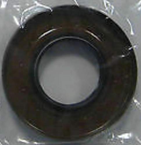

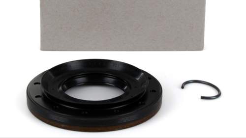

Hast du den Dichtring schon richtig rum eingebaut?
Das Original BMW Set mit Dichtring und Klammer kostet etwa 15€. Der Originale Dichtring hat auch zwei Lippen, deshalb zwei Rillen.
Wenn die Rillen zu tief sind, brauchst nen neuen Flansch.
Das ist ne gute frage. Ich hab den mit der konkaven Seite nach aussen eingebaut, so dass man den konisch nach aussen liegenden Gummirand sieht.
Die Seite, welche man auf dem Foto sieht nach innen gewandt.
Die Rillen sind an sich keine, da man absolut nichts spürt, wenn man drüber fährt. Die sind nur blankpoliert.
Mal sehen es jetzt dicht bleibt. Waren schon beim ersten mal auch BMW Teile.
Wenn ich es auf deinem Bild richtig erkenne, muss die gezeigte Seite innen liegen.
Bei meinem Bild muss der Trichter zum Flansch zeigen, also die Unterseite muss innen sein.
Danke. Ja so habe ich es verbaut

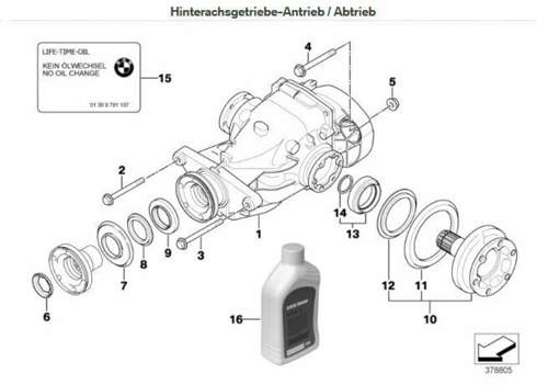

Andere Frage:
wie hält das Sicherungsblech denn den Flansch?
Da ist ja nur dieses Blech abgebildet, ist da nicht noch eine Mutter drauf?
Das Sicherungsblech und den Dichtring zu bestellen sollte ja ausreichen.
