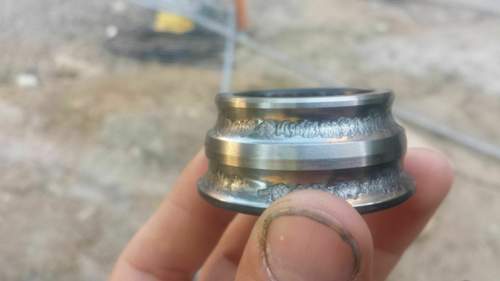

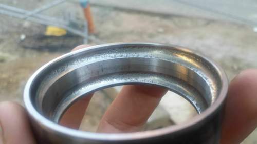

So leute da mir hier keiner antwortet oder was dazu sagen kann muß ich mir wohl selber antworten
Es war das differential wie bei vielen 118d vfl es der fall ist
Um genau zu sein nur das mittlere lager wo die kardanwelle dran kommt
Hab das lager nun ausgebaut und nen neues bestellt von FAG
Eingebaut war eins aus japan ein koyo lager
Sobald das neue lager drinnen ist sollte wieder ruhe sein im 1er
Hab hier auch mal 2 bilder damit ihr sehen könnt wie das original lager eingelaufen ist

@ByGoran schrieb am 2. Juli 2015 um 08:07:16 Uhr:
Das Lager ist nicht nur "eingelaufen", sondern durch das Pitting (so nennt man das "ausplatzen" von Material aus den Lagerflaechen von gehaerteten Oberflaechen) ein kapitaler Totalschaden(!) an den Lagerschalen des Lagers fuer die Welle des Kegelrades Deines Differentials ...
Ob man da gezielt - von aussen wohl gemerkt - mit dem Lagerschild allein das korrekte Lager- und Flanken-Spiel des Kegelrades einstellen kann, das weis ich aber leider nicht.
"Normal" wird das Flanken-Spiel des Kegelrades zum Tellerrad (im geoeffneten Zustand!) im Differential mit entsprechenden Distanzscheiben "eingestellt", das Anzugsmoment fuer die Schrauben des Lagerschilds vom kardanseitigen Lager wird da eher eine untergeordnete Rolle bei spielen ...
Und das von den Lagerschalen "abgeplatzte" Metall schwirrt jetzt garantiert noch im Diff.-Gehaeuse unten rum, bis der groesste Teil davon bei einem Oelwechsel (hoffentlich) mit raus kommt ...

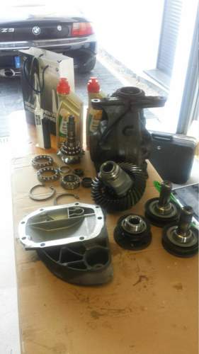

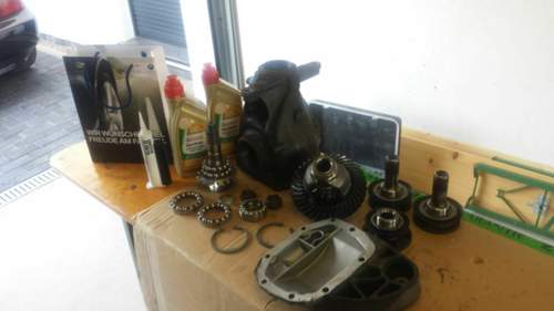

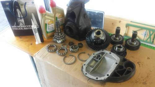

Hier noch paar fotos vom gewaschenen differential
20150703-174639
20150703-174657
20150703-174730

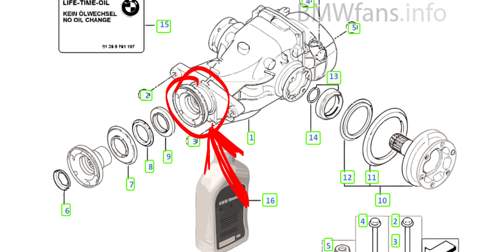

Hallo, der Thread ist zwar schon alt, aber enthält gute Infos.
Kann mir jemand sagen, welche Teilenummer Dein DIFF. hatte ? Oder die Übersetzung ? 1:2,47 ?
Ich habe ähnliche Geräusche seit kurzem in meinem E87. Bei mir passen die beiden DIFFS: TN.: 3310 7566198;
Oder 3310 7566197. hat mir BMW bestätigt.Das xxxxx197 passt auch in den E90.
http://de.bmwfans.info/parts-catalog/33107566197/
Grüße , Karsten
