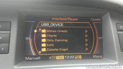

Man mag es kaum glauben aber das AMI kam heute wurde angesteckt und ganz unspektakulär hat es einfach funktioniert 😁😎
Bild siehe Anhang.
Für ca. 250€ ist es denk ich die beste Lösung gewesen, bei den Zubehörteilen muss man ja definitiv was Schrauben oder ein Kabel verlegen etc. Das war mir schon wieder nix...
Bild siehe Anhang.
werde ich mir auch mal dieses Jahr noch bestellen ^^
So sollte es sein!
Ist auch definitiv die beste, weil originale, Lösung 🙂
