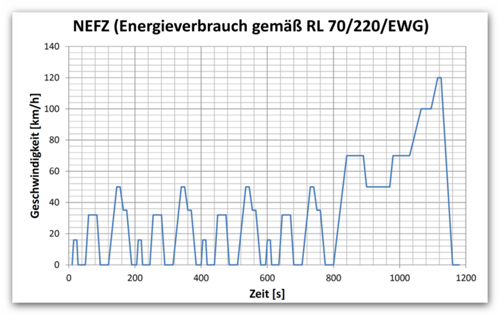

Die Verbrauchsangabe wird von einer staatlichen Behörde (z.B. TÜV) anhand des EU vorgeschriebenen NEF-Zyklus im Rahmen der Typisierung ermittelt - das macht der Fahrzeughersteller nicht selbst.
Da im NEFZ Beschleunigungen im Schneckentempo mit wenig mehr als Standgas durgeführt werden (denn so hat das Fahrzeuggewicht nur noch wenig negativen Einfluss auf die Verbrauchsermittlung), das Durchschnittstempo in der Stadt unter 30km/h und über Land unter 90km/h beträgt und ca. 30% der Zeit das Fahrzeug im Prüfzyklus "Stadt" vor der virtuellen Ampel oder Kreuzung steht ergeben sich solch absurden Herstellerangaben.
Und je schwerer das Fahrzeug ist desto größer ist die Abweichungen zum Zyklus. Denn die vom "Normalfahrer" ausgeübte Beschleunigung der Fahrzeugmasse erzeugt die größte Abweichung (nach oben).
Ich habe im Anhang mal einen screenshot aus dem Netz über den NEFZ gemacht. Man beachte die Beschleunigungszeiten, z. B. von 0 auf 70 in 40 Sekunden, bzw. von 70 auf 100 in der gleichen Zeit😰😰😰 Das ist fast so wie eine 10-fache Zeitlupe im Film.
Morgen fahre ich mal so zur Arbeit. Aber ich glaube, da komme ich dann überhaupt nicht mehr an, weil ich vorher von einer wütenden Menge gesteinigt, gevierteilt, erschossen oder erdolcht werde😁😁
Wer sich so einen Schwachsinn ausdenkt und dann auch noch als "Norm" verbindlich festlegt, hat schlicht und einfach einen an der Waffel. Das war eine 1A-Lobbyarbeit von interessierter Seite....
Da hast du schon recht!
Vergiss aber nicht, dass diese Werte auch für die Ermittlung der Besteuerung herangezogen werden. Die Vorfreude darauf, dass die Kraftfahrzeug-Steuer irgendwann auf der Basis "realistischerer" Werte ermittelt wird (und dann natürlich deutlich höher sein wird), ist ja auch schön!

Zur Zeit beträgt die "Strafe" 2 € pro Gramm über dem Sockelwert. Das würde bei gleichbleibender Festlegung der Steuer beim Diesel und einem realen Mehrverbrauch von 2 l / 100 km etwa 100 € Steuern mehr bedeuten. 2 Liter Diesel Mehrverbrauch bei 25000 km / Jahr und einem Literpreis von 1,30 € sind aber Mehrkosten von jährlich 650 €. Wären solche realistischen Werte in den Verbrauchsangaben zu finden, wäre es für viele vielleicht einfacher, den passenden (und in Summe günstigeren) Motor zu finden.
