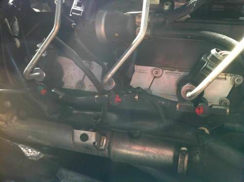

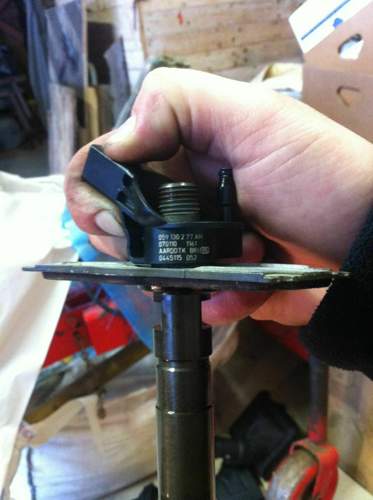

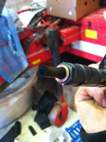

Ich hatte so Ähnliche werte wie du. Ich hab die Reinigung selbst durchgeführt. Injektoren ausgebaut und in Injektoren Koks Löser von der Firma Techno 5 Stunden eingelegt.
Hab noch diverse Bilder davon. Wenn du willst kann ich dir einige zukommen lassen. Meine Injektoren waren alle total Verkokt einige Düsen löcher waren komplett zu.
Hab es nach dem Einlegen noch in ein Ultraschallbad eingelegt und gereinigt. Da ist bestimmt nochmal 30 % von der Verkokung gelöst worden. Jedenfalls war die Brühe ordentlich Braun im Ultraschall bad. Auf jedenfall hats geholfen. Meine werte sind nach 1000KM alle auf ca 26 ms runtergegangen. Und ich wette dass die noch weiter runter gehn. Der Motor Brummte immer sehr stark beim Untertourigen Fahren und lief im Stand Rau und unruhig. Damit is jetzt Schluss. Es hat auf jedenfall was gebracht.

Hallo wie gesagt das mit dem Brummen ist besser geworden. Der Verbrauch ist jetzt ein bisschen höher als vorher. ca 0,5 -1 Liter mehr...
Anbei noch die Bilder...
