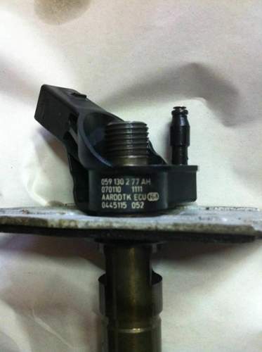

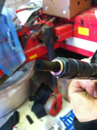

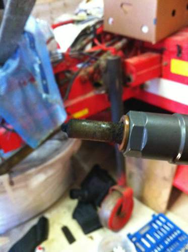

Hab auch einen 3.0 TDI B7 mir 233 PS. Das mit den Verkokungen Stimmt. Ich habe mein gestern ausgebaut..... zzzz die waren zu mit Kruste. Nichtmal Bremsenreinger hat es geschafft. Teilweise waren auch die Düsenlöcher komplett zu mit Koks. Man konnte nich erkennen wo da Diesel rauskommen soll. Das Spritzbild war übelst schlecht bei allen 6 Düsen. Hab mir nen Injektorreiniger / Kokslöser von
Technoass
besorgt und sie einige Stunden eingelegt. Die Brühe war schwarz. SIEHE BILDER. Nach dem waren sie fast sauber. Danach habe ich Sie zusammen mit dem Injektor Reiniger in ein Ultraschallbad gelegt für einige Minuten. Die Brühe war Rehbraun. Obwohl ich dachte sie wären Sauber. Das mit dem Ultraschall is ne feine Sache.
Hab die Injektoren heute wieder eingebaut.
Meine alten werte lagen beim ersten ca. +36 ein Injektor war dabei der war sogar bei +74 ms.
Habe verschiedene Additive Probiert von Liqui Moly bis hin zu Lamda. Auch hochdosiert gefahren. Sie brachten nur geringfügig Besserung. Das Fahrzeug ist ein Re Imoprt von Italien. Ich denke die Italiener haben einfach einen Schlechten Diesel. Anders kann ich mir das nicht vorstellen. Ich hab das Fahrzeug jetzt seit Okt. 2011. Der Deutsche Diesel brachte aber keine Besserung. Nach dem Kauf hab ich alle Filter wechslen lassen. Leistung wurde ein wenig besser. Der Luftfilter war komplett voll mit Laub und Staub. Sowas hab ich noch nie gesehen.....
Heute der Klang ist echt besser geworden. Vorher hatte ich immer so ab 3000-4000 U/min ein Starkes NAGELN ( Typischer Dieselsound) wahrgenommen. Im Stand lief er ab und zu unruhig und sehr Rau beim Gas geben. Teilweise sogar mit Leerlaufschütteln.
Jedenfalls läuft er im Stand und auch beim Gasgeben ruhiger an und brummt nicht mehr so. Er läuft viel gleichmäßiger.
Werde jetzt mal so rum fahren und nach einigen 1000KM die werte auslesen ich hoffe sie sind besser geworden. Falls nicht weiss ich auch nicht mehr weiter !!!
Mein Fahrzeug hat aktuell eine Fahrleistung von 86660 KM
EZ: 03/07
Injektoren: 059130277AH ----> AH also die verbesserten.
Ich lad euch noch ein Paar Bilder hoch....
