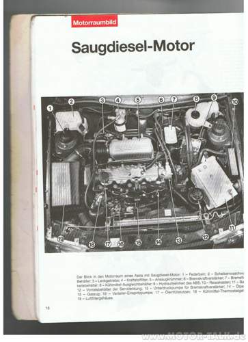

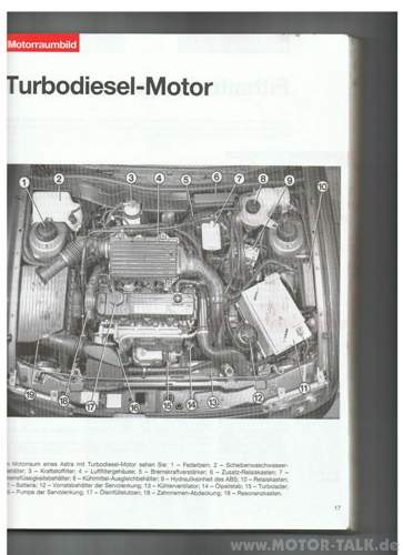

hallo
Danke für die Antwort,
Wenn da so ist , dann hab i den deutschen.
Auf dem Ventildeckel steht Saugdiesel drauf und die Ventile mussten auch nie eingestellt werden.
2 Bilder:
Meiner ist Bild nr.2
gruß
001
002

Hallo!
Bild 1 = Isuzu-Motor (Zahnriemenwechsel ist bei denen ein Witz)
Bild 2 = Opel-Motor
Weini
danke, dann hat sich bestätigt das meiner deutscher ist.
