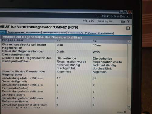

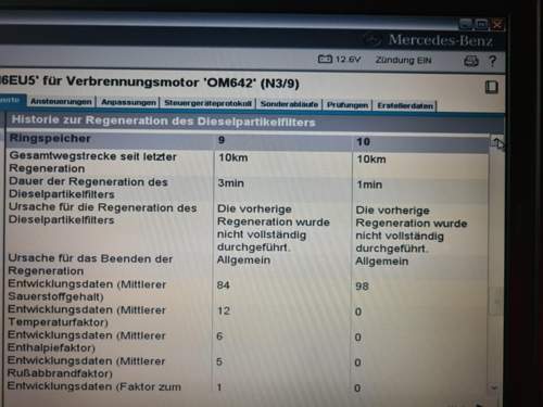

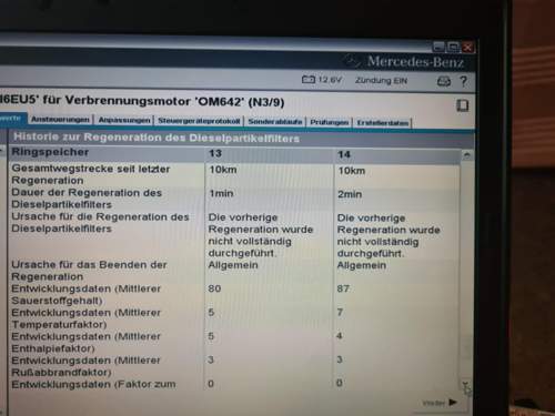

ich habe seit einiger Zeit ein Problem mit der DPF. Diese bricht den Regenerationsvorgang immer wieder ab.
DATEN:
Ascheghalt: 0.4g
Rußgehalt: 2.33g
Immer wieder versucht mein W212, pro 10 km das DPF zu regenerieren. Warum diese fehlschlägt, kann ich leider nicht beantworten, da im Xentry als Grund "Allgemein" steht.
Ich fahre ab und zu mal so 6 km am Stück und dann wieder Schluss. Mal sind es ca. 10 km und Schluss.
Warum schlägt dieser immer fehl? Es ist im Motorsteuergerät ein Fehler hinterlegt, nachdem die Regnerationsvorgänge zu oft wären.
Was kann ich tun?

Also dauernd nur 6 oder 10km Fahrstrecke, da kann niemals eine Regeneration abgeschlossen werden! Schon gar nicht bei einem OM642, der erreicht auf den strecken nicht einmal im Ansatz die nötige Motortemperatur.

@Mercedes-Freak schrieb am 18. Juli 2025 um 19:13:24 Uhr:
Was bedeutet "Schluss"? Hast du den Motor ausgeschaltet oder wurde die Regeneration bei laufendem Motor vom Motorsteuergerät abgebrochen?

Hallo zusammen und @Mercedes-Freak ,
der Zeitpunkt einer DPF-Regeneration kann nicht exakt vorhergesagt werden und wird nicht ausgelöst, sobald der Wegweiser "Autobahn" passiert wird.
Eine DPF-Regeneration wird durch die Russbeladung (in %), die Russmenge (in %) und die Russmasse (in Gramm) angetriggert. Der Einsatz aktiver Regenerationen wird durch dynamische Betriebsbedingungen (Beschleunigungen) unterstützt. Dabei löst das Motorsteuergerät eine Anhebung der Abgastemperatur auf über 600 °C, z. B. durch Nacheinspritzungen, aus.
Steht deine Zwangsregeneration noch aus?
Zur Diagnose gehören auch die Fragen, ob die Emissionsminderungstrecke durch Optimierungen abweichend vom Serienzustand (Motor, Motoröl, Kraftstoff etc.) belastet wurde, ob der Fehlerspeicher jetzt leer ist und ob der rechnerisch ermittelte Aschegehalt im DPF die Beladungsgrenze übersteigt oder durch Löschungen (ungleich IST-Zustand) bereits manipuliert wurde.

meine Zwnagsregeneration steht noch aus, da ich zuerst meinen Regler überprüfen musste, bevor ich es überhaupt fahre. Die Regenration wurde, deshalb abgebrochen, da ich eine kurze Strecke gefahren bin, und danach den Motor abgestellt hatte. Mein Rußgehalt beträgt 2.33g. Vermutlich deshalb auch die vorgesehene Regeneration.
