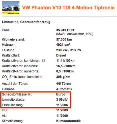

''Alle Diesel'' seit wann?
Die VAG-Gruppe war so fortschrittlich, dass man den Phaeton V10 TDI noch bis Ende 2006 mit Euro 3 angeboten hat. In meinen Augen sieht Fortschritt anders aus.
Original geschrieben von uncelsam
Die Franzosen hatten ja schon bei Euro3 ohne Filter ihre probleme, den PM-Wert einzuhalten...
Wo hast du diesen Quatsch denn her? Auf die Quelle bin ich mal gespannt.
Früher war es noch üblich, sein Aussagen mit glaubhaften Quellen zu belegen. Anscheinend kann man heutzutage aber auch ohne Beleg die absurdesten Dinge behaupten.
Phaeton-euro3
