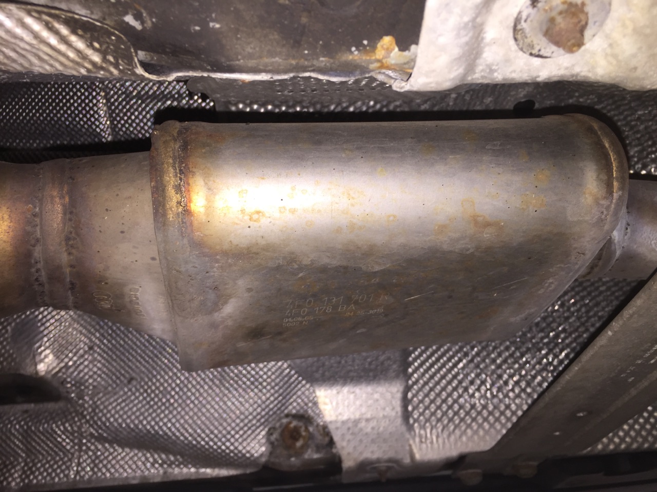

Hallo AudiA6Timm: Hast Du Dir das von mir verlinkte Bild angeschaut? Hinterm Turbo sitzt der Kat. Dein erstes Bild sollte der DPF sein. Wenn Du ein Bild aus der anderen Richtung machen würdest, sollten da die von a3Autofahrer vermissten Anschlüsse zu sehen sein. Jedenfalls liegen die genau gegenüber von der von Dir belichteten Seite.
Nein.
Das ist definitiv ein "normaler" Katalysator. Und zwar der 2.
Der 1. Sitzt direkt hinter dem Turbo.
Das Auto hat keinen DPF.
@Toshy schrieb am 25. Mai 2016 um 21:43:05 Uhr:
Nee, ich hatte erst neulich meinen auf der Bühne, zumindest eine der Leitungen müsste man auf dem geposteten Foto sehen. So (un)-geschickt kann man gar nicht fotografieren, dass alle Zuleitungen verdeckt sein sollen. Vergleiche auch hiermit (Bild eines DPF samt seiner Anschlüsse vom 2.7 TDI).
Edit: Erläuterung zum verlinkten Bild hinzugefügt.
Das Teil auf dem Foto sieht aus wie ein Teil, das in Google mit TN 4F0131701CK der DPF ist. Sieht der Kat denn genauso aus?
Nee, der Kat hat ja keine Zuleitungen. Ich habe noch mal mein Bild-Link erläutert; siehe Edit.
Wenn Du aber mal diese TN bei Google suchst, dann findest Du in der Bildersuche den Kat, der natürlich ohne Anschluss-Leitungen ist: 4F0131701R
Diese TN kann man auf dem (hinterfragten) Kat ablesen, welches von AudiA6Timm hier gepostet wurde (Bild 1).

Wie er seine Abgaswerte erreicht ohne dpf, ganz einfach, die ersten Modelle ohne Partikelfilter haben anstelle eines dpf einen 2. Katalysator. Dpf gab es am Anfang optional.
@AudiA6Timm schrieb am 26. Mai 2016 um 12:40:18 Uhr:
Aber wie kann ich dann die Abgasnormen für eine Grüne Plakette erreichen wenn ich garkein Dpf habe?
Die grüne Plakette ist nicht allein vom DPF abhängig. Es gibt viele Fahrzeuge, die eine grüne Plakette und keinen DPF haben, z.B auch alte Mazda6 GG VFL (außer dem 136PS Kombi hatten da alle grüne Plaketten ohne DPF).
ps. Die Teilenummer auf dem Bild hatte ich nicht gesehen, da ichs nur aufm Handy angeschaut habe. Die von mir gepostete Teilenummer ist ein DPF. Das bei Dir ist dann also ein Kat. Nur sieht die Form des Kat aus dem Blickwinkel genauso aus wie ein DPF und die Anschlüsse wind wirklich genau gegenüber.
