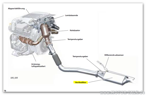

Ich habe nur wenn ich unter das Auto schaue dieses zwischen Teil kann der Partikelfilter noch wo anders sitzen (Bild im Anhang) weil die Sache ist die mir wurde das Auto so Verkauft das er ein hat.

Und dann ist noch so etwas ähnliches direkt hinter dem Turbo sieht fast genauso aus wie das Teil auf dem Bild.
Auf Bild1 ist kein DPF zu sehen, wage ich hiermit zu behaupten, jedenfalls kein aktives DPF-System, wie sie im 4F verbaut wurden. Vermutlich ist das nur ein Kat (Kat Nr. 2?).
Grund: Es fehlen die Druckleitungen (bzw. die eine Druckleitung bei 4F FL) und die Verkabelung des im Gehäuse sitzenden Temperaturfühlers.
Vermutlich hast Du einen 4F, der ohne DPF ab Werk ausgeliefert wurde, aber dennoch eine grüne Umweltplakette hat (sowas gabs tatsächlich).

Kann der DPF auch direkt hinter dem Turbo sitzen?
Glaube ich nicht, weil ich den gleichen Motor im A4 fahre (2.7 TDI BPP mit 132 kW). Und mein DPF sitzt unter dem Auto, nicht in der Nähe des Turbos.

Kann ich nicht identifizieren, mangels diesbezüglicher Erfahrung. Aber beim BPP ist der DPF stromab vom 1. Kat verbaut und der 1. Kat kommt dann nach dem Turbo.
Wie bereits geschrieben, ist es bei meinem 2.7-TDI-A4 von 2006 nicht anders, als beim 2005er DPF-2.7-TDI-4F. Der DPF ist mit zwei Druckleitungen sowie mit einem Temperaturfühler verschlaucht/ verrohrt/ verkabelt und sitzt unter dem Fahrzeugboden, sofern vorhanden (unübersehbar).

Mit dem finger ab ins endrohr. Wenn finger schwarz mit ruß, dann kein dpf. Wenn finger sauber, dann ist einer drinn. Im audi serviceheft erste seite ist ein aufkleber mit daten zum motor, getriebe und ausstattung. Und wenn mit dpf, dann steht dort dpf.
