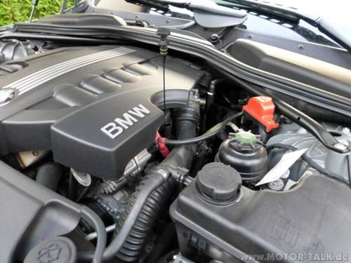

Hallo E60-Gemeinde, ich habe mir nun einen 520D Automatic Bj.2010 zugelegt. Aus den versch. Userbeiträgen (im speziellen vom BMW-Doktor) bin ich zu der Überzeugung gekommen, dass das ein gutes, ausgereiftes Auto ist. Nun habe ich irgendwo gelesen, dass es Sinn macht, ab und zu 1ltr. 2Taktöl dem Dieselgemisch beizugeben. Da ich noch nie einen Diesel hatte und auch Automatik für mich Neuland ist...was gibt es noch zu beachten? Ich habe ja zuerst gedacht, das wäre ein "Schlafwagen"...bin aber nun doch überrascht, wie der Wagen durch
zieht und auch die Endgeschwindigkeit von 230km hätte ich nie vermutet.

Ja, korrekt. Die Kurbelwelle ist gemeint 🙂 Dadurch wird dieser Motor besser, da dieser nicht mehr komplett geöffnet werden muss, um die KW und weitere Teile, die mitgetauscht werden müssen, zu tauschen.
Es ist sicherlich ein Ölpeilstab verbaut! Ist auch angeführt im Teilekatalog!
Natürlich beherbergt der N47-Motor einen Ölmesssensor - sogar einen Ölzustandssensor, der auch Kondenswasser erkennt und auch die Ölqualität berechnet bzw. erfasst - demnach die Intervalle anpasst.
Hab ja auf Seite 1 schon gepostet, wo er sich versteckt. 😉

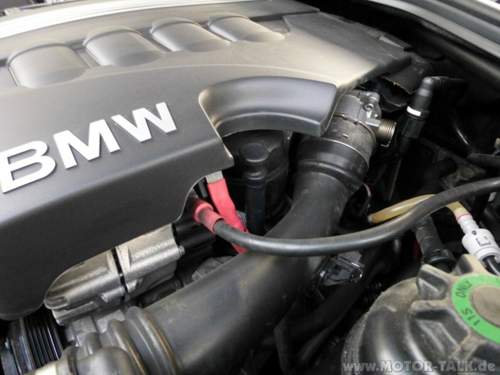

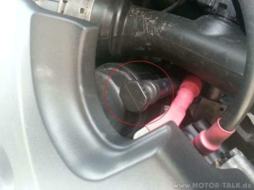

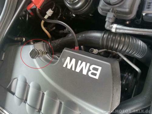

Hallo Flosen 23, stimmt...habs dank Deiner Fotos gefunden. Danke...aber ärgert mich, dass ich das dem Vorbesitzer geglaubt habe.

Doch, den gibt es. Siehe Anhang.

Original geschrieben von ukowe
auch dass kein Ölmessstab mehr vorhanden ist, ist für mich ungewohnt.Gruß UKOWE
Ich habe auch einen 520d. aus 04.2010 und ich habe definitiv einen Ölmessstab im Motorraum !!
