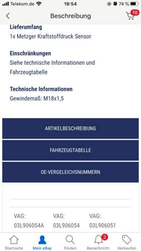

Wenn du den Fehler Kraftstoffdrucksensor löscht , bleibt er dann weg ohne starten oder kommt er gleich wieder.?
240bar Druck ist ausreichend um zu starten.Zwar an der Grenze ,den in der Regel spricht man von 250 bar in den ersten Sekunden bei Start.Der sensor ist neu sagst du. Die Teilenummer ist auch die gleiche oder?
ja ist neu, nummern sollten passen.
Hab ich noch nicht geprüft ob der Fehler auch ohne starten wieder kommt.
Hab gelesen, dass manning prüfen kann, wenn man den Stecker abzieht und dann startet.

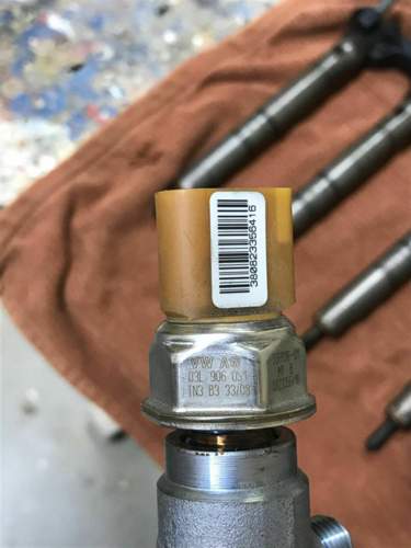

Bild mit dem Ersatzteil ist das Alte.
Du kannst den alten Sensor auch nochmal einbauen um zu testen .Einfach mit bremsenreiniger auswaschen und ausblasen .Ist ganz ein einfacher Sensor wo nichts hängen bleiben kann wenn man ihn putzt.
Erste gute Nachricht. Ich habe den Stecker vom Kraftstoffdrucksensor abgezogen und einen Startversuch gemacht - und siehe da er startete brav.
Unregelmäßigkeiten am Stecker konnte ich nicht festellen, ich werde die Hochdruckleitung von der Pumpe zum Rail entfernen, um an das Ventil bei engebautem Rail dran zu kommen und das alte versuchsweise einbauen.

Ich denke ,der Nachbau Sensor von Metzger hat eventuell ein anderes Kennfeld. Bau den alten ein und er wird laufen.Rail ist bei öffnen einer Hochdruckleitung schon Drucklos..
@luiggi schrieb am 7. Januar 2020 um 13:41:26 Uhr:
JAA!!! Er läuft. Offenbar tatsächlich ein Problem mit dem Metzger-Teil. Habe den Verkäufer bereits angeschrieben.
