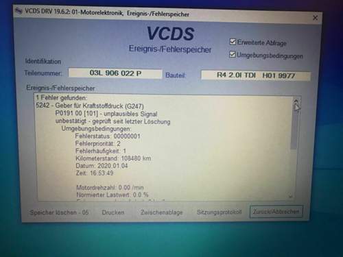

So nun brauche ich eure Hilfe nochmal.
Injektoren sind getauscht, neue IMA per VCDS unter - Motorelektronik
- Anpassung
- Korrekturwert für alle 4 angepasst.
Dann System per VCDS entlüftet. Fehlerspeicher Motorelektronik gespeichert und dann gelöscht. zwei Startversuche habe ich gemacht, jedoch ist er nicht angesprungen. Wie lange werde ich das testen müssen? Danach war neuer Fehler im System (siege Bild).
Die beiden Ventile bzw Regler direkt am Rail waren ja bereits erneuert.
Wie gehe ich weiter vor, muss ich noch länger/öfter starten?
Zum Tank; Hatte den Deckel geöffnet nur ist noch recht viel Sprit drin, gesehen hab ich erstmal nichts. Ich hatte auch den alten Dieselfilter aufgeschnitten, da hab ich auch keine Späne gesehen.
Mach mal die hochdruckleitungen am rail auf und lass jemanden starten das Diesel rausläuft.Das bei alle 4leitungen .dann alles dicht machen und nochmal starten probieren.
hm... müssten die nicht entlüftet sein?
Manchmal gibts noch Luft dazwischen .siehst du ja gleich ob der Diesel richtig rausspritzt.
ok, teste ich dann morgen
...hatte grad alles so schön sauber 🙁
alle 4 zusammen oder nach und nach?
raildruck war aber da glaub ich. hatte überwachung am vcds an, weiß nur grad die werte nicht.
Ich glaub fast ich hab mich nur nicht getraut lange genug/ oft genug zu starten. Ich lade die Batterie nochmal frisch und versuch’s nochmal. Es sei denn die Fehlermeldung hat etwas anderes zu bedeuten...
Also Fehler 5242 erst mal ignorieren?
Allle Kabel und Kontakte prüfen und weiter orgeln?
Hast du die rücklaufleitungen auch gespült oder?sowie kommt Diesel bei den hochdruckanschlüssen bei motorstart?

Nein weil ich davon ausgehe, dass, sollten dort Späne vorhanden sein, diese lange bereits im Tank gelandet sind. Von dort würden sie auf dem Rückweg zur Pumpe im Dieselfilter aufgehalten werden (so die Theorie). Aber wie bereits gesagt, im alten Dieselfilter habe ich keine Späne entdeckt.
Das habe ich noch nicht versucht, weil ich es mich nicht recht getraut habe... Jedoch hatte dies mein Kumpel vor Austausch der Injektoren bereits mal gemacht. Und da kam dort Diesel raus.

Wie lange hast du ihn Orgeln gelassen ,und hat er gestottert also das er anspringen will,oder startet er nur ins leere. Mfg
denke so 2 mal 15 sekunden oder so, hatte ohne Gasgeben gestartet und da startete er nur ins leere.
Mach nochmal hintereinander alle hochdruckleitungen auf .also 1 auf und starten bis Diesel rausspritzt,dann wieder verschlissen.dann das ganze mit Nr.2 und so bis zum 4 ten.ich denke es gibt noch Luft im System .

Die Luft würde nicht durch Starten irgendwann entweichen? Meine gelesen zu haben dass ales nach der HDP "selbstentlüftend" sei - nur zu meinem Verständnis ;-)
Wenig Luft ist kein Problem denke ich .Aber da das gesamte System offen war , wird’s wahrscheinlich schwieriger bis alles raus ist .wenn der raildruck nicht binnen kürzester Zeit erreicht ist bei motorstart ,schaltet eine Schutzfunktion einspritzmenge Null .Durch Luft im System ist dieser Zustand sofort erreicht .Gutes Beispiel beim Dieselfilterwechsel beim Common Rail .Wenn der Filter zuvor nicht gefüllt wurde und gestartet wird ,kriegt man trotz vcds kraftstoffentlüftung danach,das Fahrzeug kaum noch zu starten .Man muss manchmal die Hochdruckleitungen dann auch noch einzeln öffnen zwecks restluft......

Reicht das am Rail? An den Injektoren kommt man nur sehr bescheiden dran...
Besser wärs bei den Injektoren aber es geht auch am Rail . Es gibt einen Spezial Schlüssel was halb auf ist für die Injektoren . Aber geht mit 17 Schlüssel am rail auch ....
Eben versucht,
Injektor 1 offen, kommt Sprit
Rail 2 offen kommt Sprit (ist ja auch klar)
Injektor 3 offen, kommt Sprit
an 4 kam ich nich wirklich dran
Hab mal etwas länger georgelt, ohne Ergebnis.
Einen relavanten Fehlercode, könnt aber aich dran liegen, dass er bislang nicht startete?:
Noch einer ne Idee?

1 Fehler gefunden:
5242 - Geber für Kraftstoffdruck (G247)
P0191 00 [101] - unplausibles Signal
unbestätigt - geprüft seit letzter Löschung
Umgebungsbedingungen:
Fehlerstatus: 00000001
Fehlerpriorität: 2
Fehlerhäufigkeit: 1
Kilometerstand: 108480 km
Datum: 2020.01.06
Zeit: 16:38:45
Motordrehzahl: 0.00 /min
Normierter Lastwert: 0.0 %
Fahrzeuggeschwindigkeit: 0 km/h
Kühlmitteltemperatur: 4 °C
Ansauglufttemperatur: 4 °C
Umgebungsluftdruck: 990 mbar
Spannung Klemme 30: 12.260 V
Verlernzähler nach OBD: 40
Kurbelwellendrehzahl: 0.0 /min
Fahrzeuggeschwindigkeit: 0.00 km/h
Kraftstoffhochdruck: Istwert: 242800 hPa
Raildruckregelung: Status-Bits 0-7: 7
Regelventil für Kraftstoffdruck: 10.33 %
Ventil für Kraftstoffdosierung: 36.62 %
Mittlere Einspritzmenge: 36.93 mg/stroke
Readiness: 0 0 0 0 1
Hätte da auch noch ein Log als CSV, auch um 240bar Hochdruck
