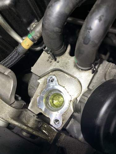

Mich hat’s dann leider auch erwischt. Mein Q5 2.0 TDI muckte auf der Urlaubs-Heimfahrt.
Bj 2009, 125kw
Vorglühanzeige, Leistungsverluste. Diagnosetools dran gehangen Fehler P0087
Kraftstoffverteilerleiste / Systemdruck zu niedrig...
Fehler zurück gesetzt, erst mal alles
Ok, nach 2km Autobahn nächstes mal. Gerade noch auf
Parkplatz gekommen, ausgerollt und aus. Kein Starten mehr. ADAC, Leihwagen, Auto kommt demnächst zurück.
Der ADAC Monteur schraubte einen Schlaauch vom Hochdrucktel ab und meinte da wären Späne drin... 🙁
Spricht das auch für die Pumpe? Aufgrund Alter macht ein Kulanzantrag wohl keinen Sinn, Reparatur (in Werkstatt) sicher auch nicht...
Was kann man da noch tun?

Wenn die Pumpe Späne gezogen hat muss alles raus, HD-Pumpe, Injektoren, Rail. Die Leitungen und der Tank müssen gespült werden. Bei Audi kostet sowas 7000-8000€. In einer freien Werkstatt oder evtl. bei Bosch die Hälfte
Ok das klingt ja schonmal besser... Garantie gibts da sicher keine. Hat jemand Erfahrung mit der Haltbarkeit einer solchen Reparatur. Wäre schön doof, wenn ein Jahr später wieder Späne fliegen...
Welchen Aufwand stellt den ein Austausch des kompletten Motors dar? Den bekommt man mit etwas Glück doch auch für 1500€...
