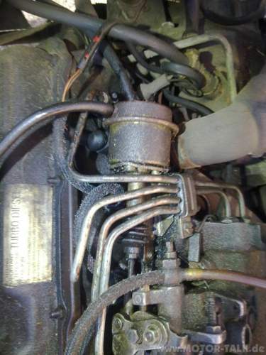

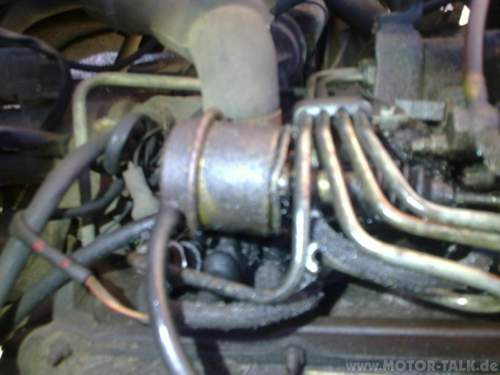

Heute habe ich reingeschaut.
Die Leitungen sehen OK aus aber 3 von 4 Düsen sehen nass aus. Ich habe auch Fotos gemacht, die ich hier angehängt habe. Viel erkennbar ist dran nicht aber man sieht, dass es überall feucht bzw. nass ist. Würde es bedeuten, dass die Pumpe defekt ist?
VG

zu allererst:
macht das ganze mal sauber.
->kauf dir 'ne dose backofenreiniger SCHAUM (ca 2 eur bei aldi, thomas philis usw). ordentlich einjauchen, eimer wasser drüber, einjauchen, und hinterer 'nen paar eimer wasser drüberkippen um das ganze wieder abzuwaschen. evtl mit lappen und/oder zeitung usw trockenwischen
->alternativ gibts auch speziellen motorreiniger.
->bremsenreiniger geht evtl auch aber backofenreiniger schafft mehr. schaumartiger kamireiniger oder grillreiniger geht auch (ersterer ist mitiunter sogar das gleiche wie backofenreiniger nur teurer)
--->bei etwas warmem motor reagiert das zeug sogar noch besser. allerdings nicht bei heißem motor anwenden, weil das zeig ja brennbar ist. desweiteren gibts dann übelste dämpfe - wenn du da die nase drüber hast haut es dicht fast um. probierst halt erstmal kalt und wenn das noch nicht ausreicht eben vorsichtig etwas wärmer (kurz den motor starten, ausmachen, etwas warten, die wärme von innen verteilt sich dann gleichmäßig)
nach der reinigung eben mal
->motorstarten und gucken ob irgendwo was rauskommt
->danach 'ne runde um den block und wieder schauen
->dann abstellen. manchmal entsteht der berühmt berüchtigte tropfen auf erst 'ne weile nach dem abstellen

was mir an deinen bildern noch auffällt:
man könnte fast meinen dort neben dem schmutz ewas faseriges zu erkennen? sollte schwarze fasern im motorraum zu sehen sein, dann kommen die
->evtl vom keilriemen
->oder auch vom zahnriemen. bei mir war das lager der esp hinüber, der zahnriemen lief weiter hinten als normal, und schliff dann hinten an der abdeckung. überholte esp für 400€ und gut (da war dann auch der dichtring der lda welle endlich dicht)
--->falls du also solche fasern hast schau bitte mal ordentlich hinter die zahnriemenabdeckung. den riemen wirklich genau anschauen (läuft er halbwegs mittig des esp rades? ist er am rand irgendwo franzig? bereits dünner geworden?
