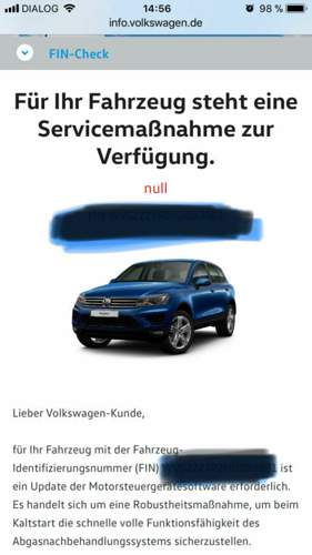

Jetzt ist es amtlich (online Prüfung):
Für Ihr Fahrzeug steht eine Servicemaßnahme zur Verfügung.
Touareg V6 TDI BlueMotion Technology "Terrain Te 3,0 l V6 TDI SCR 193 kW (262 PS)
FIN:***************
Lieber Volkswagen-Kunde,
für Ihr Fahrzeug mit der Fahrzeug-Identifizierungsnummer (FIN) ************** ist ein Update der Motorsteuergerätesoftware erforderlich. Es handelt sich um eine Robustheitsmaßnahme, um beim Kaltstart die schnelle volle Funktionsfähigkeit des Abgasnachbehandlungssystems sicherzustellen.
Wir versichern Ihnen jedoch, dass Ihr Fahrzeug technisch sicher und fahrbereit ist.
Bitte vereinbaren Sie für Ihr Fahrzeug einen Termin zur Umsetzung der technischen Maßnahme.
Selbstverständlich übernimmt Volkswagen die Kosten für die Überarbeitung.
Mit freundlichen Grüßen,
Thomas Zahn
Leiter Vertrieb und Marketing Deutschland
Volkswagen Pkw
Jap!!! Hab es auch bestätigt bekommen.
0b7ee397-a3af-43d9-a853-bb3bcf1fc930
dito! Wartet ihr, bis ihr Post bekommt oder macht ihr schon vorab einen Termin?
