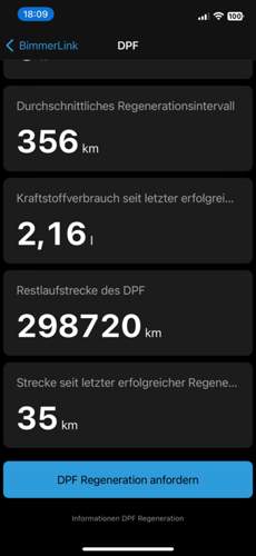

Bimmerlink zeigt ja den regenerations Intervall an, genau um dem was du beschreibst vorzubeugen, habe ich vor die Regeneration manuell zu starten wenn ich mal auf der AB bin, kurz vor dem eigentlichen Intervall natürlich, sollten ~500km sein, also nicht schwer den Moment zu treffen.
Hauptsache dann kommt kein Stau :-)
Hab das jetzt mal nach ner schönen Runde auf der AB (300km) abgelesen. Hatte mittendrin mal eine Regeneration gestartet. Bin schon gleichmäßig 130 mit Tempomat gefahren. Am Schluss durften die Pferde aber auch mal frei laufen….. Aber die Interpretation der Werte überlasse ich euch.

Also welche Werte benötigt ihr noch?
