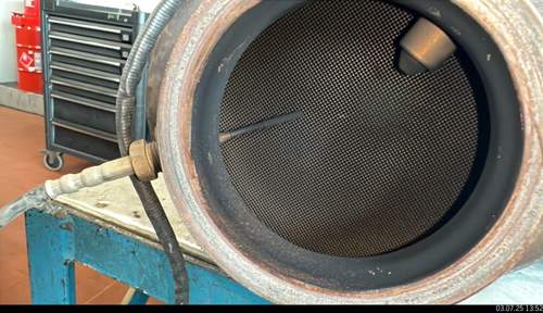

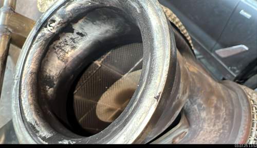

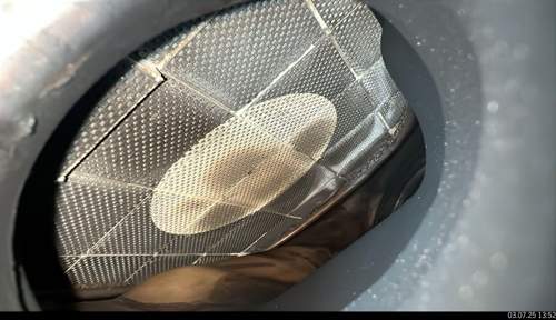

Hier Bilder vom defekten DPF
@zinnik
leider sind keine Bilder dabei.
@zinnik schrieb am 11. Juli 2025 um 22:28:13 Uhr:
DPF Ausgang
DPF Eingang
DPF Eingang
+2
und wo erkenn ich auf den Bildern den Defekt?
Laut BMW oben Lk ks der Riss und unten rechts weit hinten i. BILD löst er sich auf. Zumindest reicht das, dass so hie Werte entstehen bei der AU.
