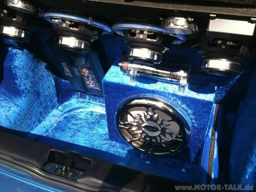

Das einzige was bei mir im Wagen "schwer" ist, ist die Anlage, kann daran auch bisschen liegen oder? Die Schwarze Platte da mit den 4 Subwoofern ist ca. 20Kg Schwer.
Fahre oft aber auch mit ner Freundin rum ca 65Kg? Mh.. naja :b
Ich selber 68Kg.

Die Anlage oder eine weitere Person machen normal nicht so viel aus.
Bei hohem Tempo auf der Autobahn kann aber auch der kleine zum Säufer werden.
Jede einzelne Faktor macht nachher in Summe eine Menge aus. Als Beispiel: Ich bin mal mit 4 Personen und vollen Kofferraum von Würzburg nach Bremen gefahren. Draußen waren 30 Grad und die Klimaanlage lief volle Pulle. Wir hatten es eilig und haben die ganze Zeit Vollgas gegeben, wenn es keine Begrenzungen gab. Das Ergebnis war ein verbrauch von ca. 8,5 Litern, der Tank war dann also nach 450 km alle.
