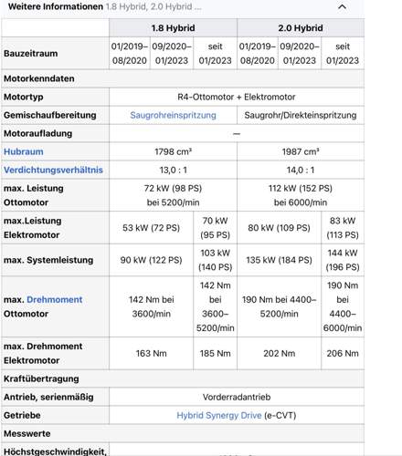

Der 1.8 ist ein Saugrohreinspitzer.
Der 2.0 kombiniert Saugrohreinspitzung und Direkteinspritzung.
Probleme sind mir keine bekannt.
Also laut Wiki und wenn ich keinen Fehler gemacht habe hat der 1.8 direkteinspritzjng und Li ion Batterie. Der 2.0 hätte Saugrohr+Direkteinspritzung und NiMH was ich persönlich vorziehen würde.
Korrektur: hatte fälschlicherweise die Otto Motor Tabelle gelesen. Der 1.8 Hybrid hat Saugrohreinspritzung
Danke für den Hinweis.
Du müsstest dir schon die Hybridantriebe ansehen und nicht die Ottomotoren. 😉
