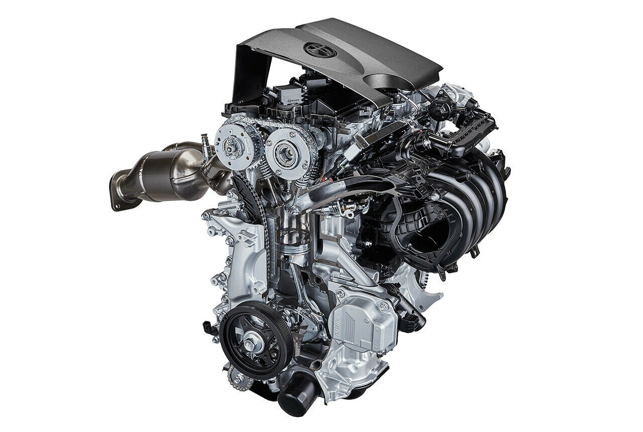

Mit an Bord beim neuen Kompakten ist dann ein neues Hybridsystem der Japaner, eine Weiterentwicklung des aktuellen Prius-Antriebs. Der neue Hybridstrang erhält die Bezeichnung „THS 2“ für „Toyota Hybrid System 2“. Die Basis bildet ein neuer 2,0-Liter-Benzinmotor mit der Bezeichnung „Dynamic Force Engine“. Der Motor kann auch ohne Hybridunterstützung verwendet werden.
Neuer 2,0-Liter-Benziner
In der kommenden Woche debütiert die dritte Generation des Toyota Auris auf dem Genfer Auto Salon In der kommenden Woche debütiert die dritte Generation des Toyota Auris auf dem Genfer Auto Salon Quelle: Toyota Ein vergrößerter Winkel zwischen Ein- und Auslassventilen sowie eine Direkteinspritzung sorgen laut Toyota für eine schnellere, sauberere Verbrennung. Im Teillastbetrieb arbeitet der Motor mit einer Kombination aus Direkt- und Saugrohreinspritzung. Die hohe Verdichtung und die langhubige Bauweise erhöhen die thermische Effizienz auf 41 Prozent im Hybridstrang oder 40 Prozent bei konventionellem Einbau.
Toyota verspricht mehr Drehmoment über alle Drehzahlbereiche und kündigt eine Leistung von 126 kW (171 PS) und 205 Newtonmeter Drehmoment im konventionellen Betrieb oder 107 kW (145 PS) und 180 Nm im Hybridstrang an. Der neue Reihenvierzylinder soll außerdem weltweit künftige, strengere Abgasvorschriften frühzeitig erfüllen.

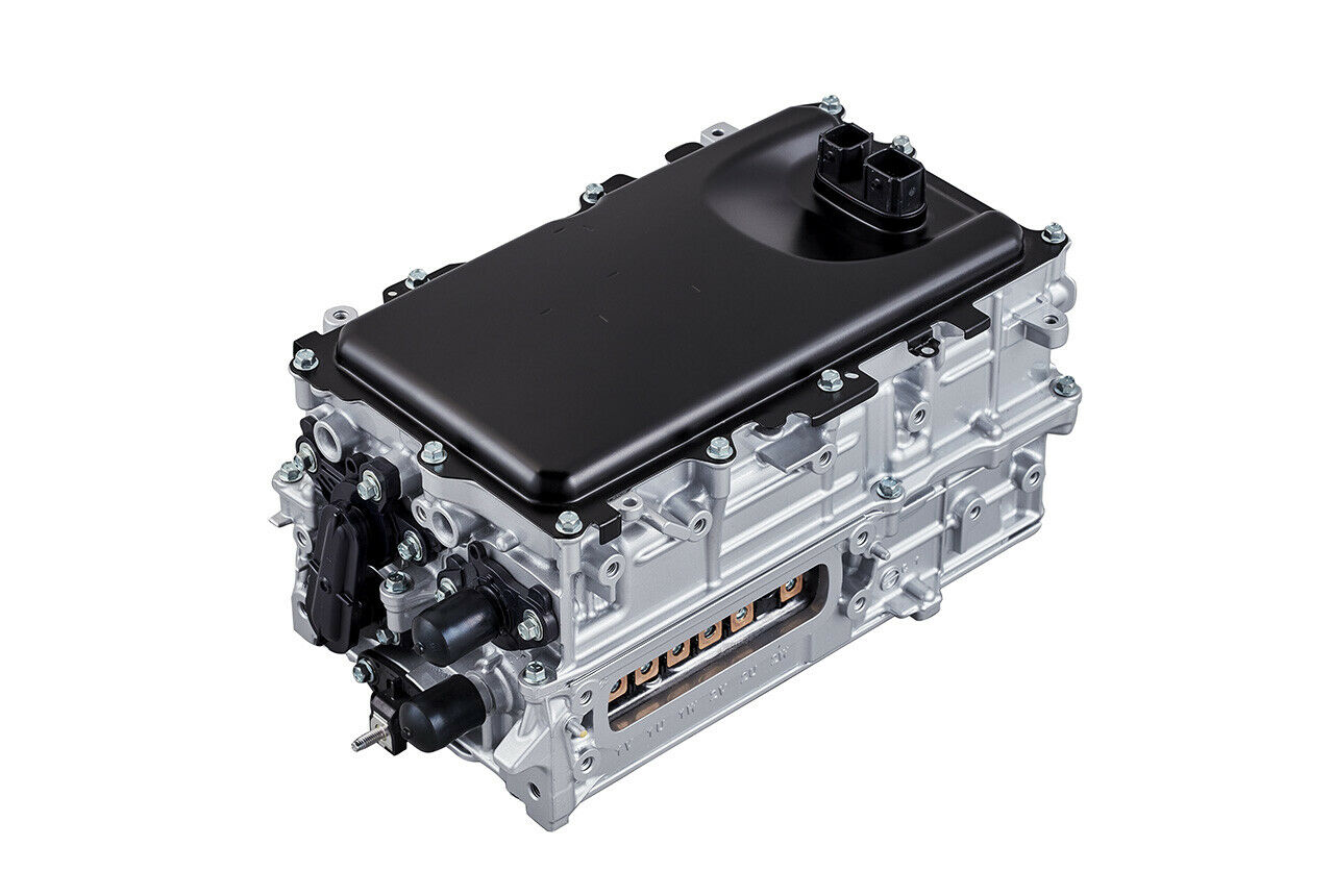

Der davon abgeleitete Hybridantrieb erreicht laut Toyota kompaktere Abmessungen und weniger energetische Verluste. Insbesondere die Kühlung der Leistungselektronik („Power Control Unit“, PCU) soll effizienter arbeiten. Daneben beinhaltet der Antriebsstrang eine kleinere, leichtere Nickel-Metall-Fahrbatterie.

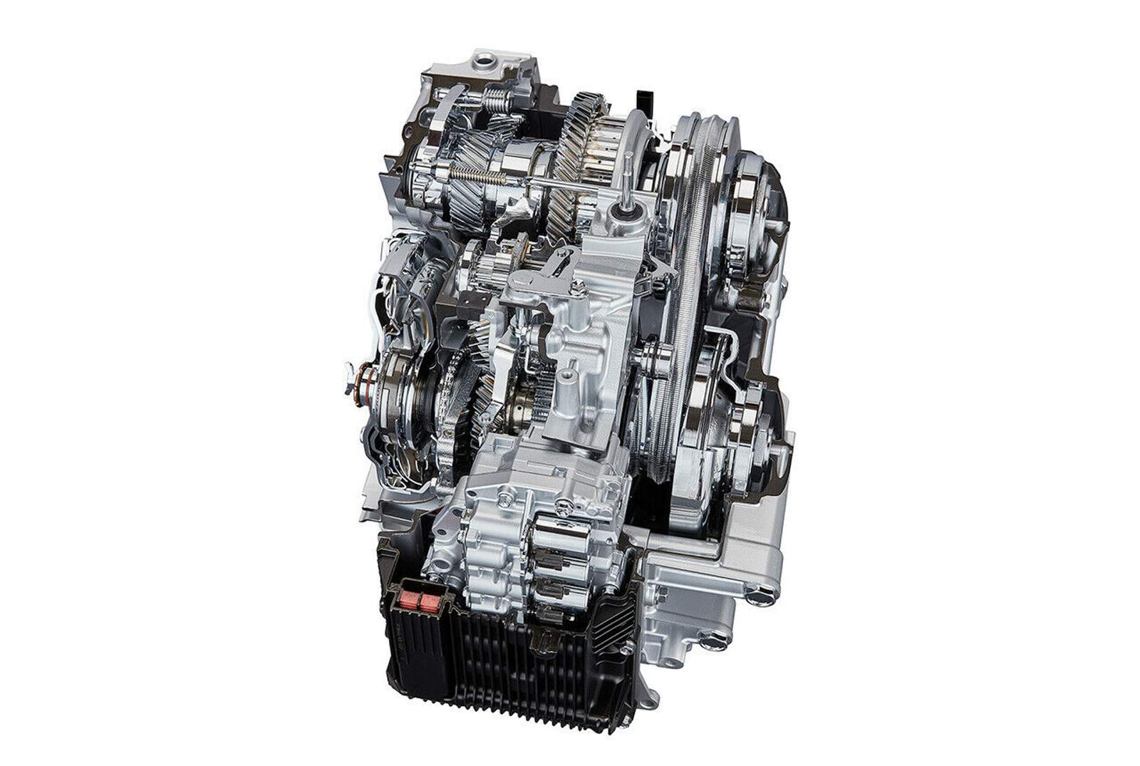

In Toyota-Modellen auf TNGA-Basis kommt künftig ein neu konstruiertes, stufenloses CVT-Getriebe zum Einsatz. Die Vorteile laut Toyota: „überlegene“ Kraftstoffeffizienz und eine direkteres Ansprechverhalten. Das neue Getriebe verfügt erstmals über eine feste Startübersetzung, um die schlechte Effizienz des Riemenantriebs beim Anfahren auszugleichen. Der etwas schlappe Eindruck, den CVT-Getriebe bisher beim Anfahren und Beschleunigen hinterlassen, soll damit Geschichte sein. Im Fahrbetrieb schaltet das Getriebe auf die variable Übersetzung um.

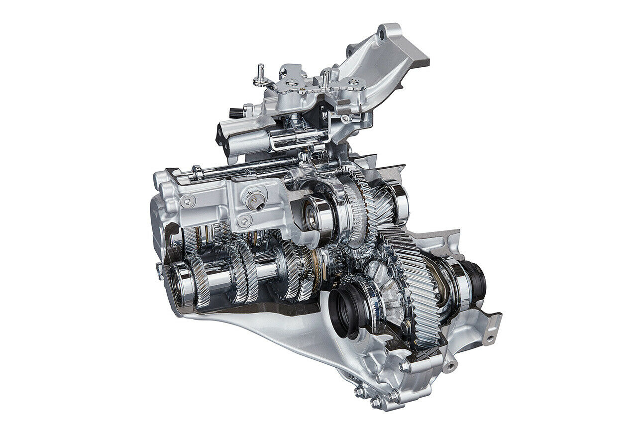

Das CVT-Getriebe mit fester Anfahr-Übersetzung soll die Nachteile aktueller CVT-Getriebe praktisch eliminieren Das CVT-Getriebe mit fester Anfahr-Übersetzung soll die Nachteile aktueller CVT-Getriebe praktisch eliminieren Quelle: Toyota Auch bei größeren Übersetzungen steigere das neue System die Effizienz deutlich, so Toyota – denn die Konstrukteure müssen bei der Auslegung dieser Übersetzungen weniger Kompromisse eingehen. Die Schaltgeschwindigkeit soll um 20 Prozent steigen. Parallel kündigt Toyota ein neues, manuelles Sechsgang-Getriebe an. Es ist kleiner und wiegt sieben Kilo weniger als sein aktuelles Pendant.
