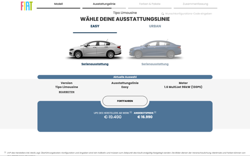

Nach all dem: Wenn du beim Hersteller flexibler wärst, dann schau dir mal den Fiat Tipo an. Der Tipo 1.6 Diesel 130 MT-6 wird aktuell für 16,5k€ NEU von Fiat verkauft. Für 500€ mehr gibt es noch mal einiges mehr an Ausstattung.
Tipo

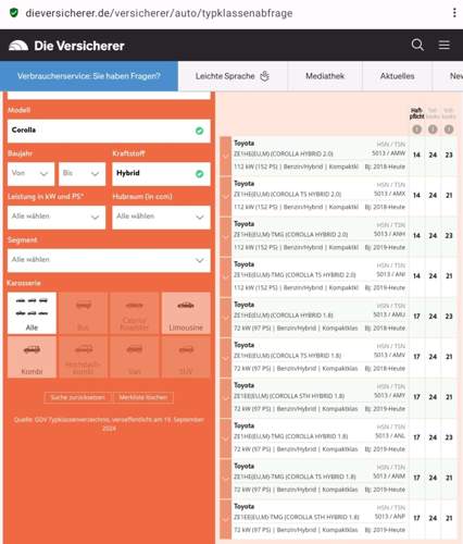

Den Typklassen nach müsste der 2.0 erstaunlicherweise günstiger in der Haftpflicht sein als der 1.8 - Klasse 14 vs. 17.
Und in der Vollkasko sind Kombi und STH (Stufenheck? Steilheck?) niedriger - Klasse 21 vs. 23.

Corolla Typklassen
