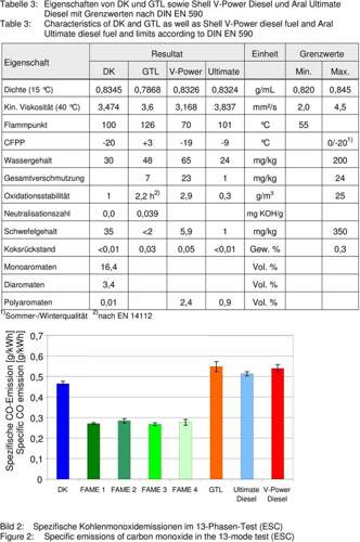

Hier nochmal die wichtigsten Daten zum Vergleich..
Gibt's sowas auch für die anderen Marken? Shell, total,...?

Hier ein Vergleich GTL vs. V-Power vs. Ultimate..
Vergleich
Das scheint aber ein relativ alter Vergleich zu sein.
Weil CFPP von nur -9°C beim Ultimate steht im Widerspruch zu Aussage von Aral:
https://www.aral.de/.../aral-ultimate-diesel.html
Aral Ultimate Diesel wird ganzjährig in herausragender Winterqualität angeboten. Der CFPP (Cold Filter Plugging Point) beschreibt die normierte Filtrierbarkeitsgrenze von Dieselkraftstoff. Die Mindestanforderung der DIN EN 590 im Winter liegt bei -20°C.
Bei Aral Ultimate Diesel haben wir über einen Jahreszeitraum eine Filtrierbarkeitsgrenze von bis zu -39 °C gemessen**, gegenüber der Mindestanforderung gemäß DIN EN 590 von -20 °C.
Wobei ich vom CFPP Test nicht so viel halte. Hatte bereits "Brennstoffe" im Labor, die nachgemessen CFPP von -30°C hatten und bereits mit Spuren von Wasser drin (Kondensation) praktisch auf kaum -10°C gekommen sind.
