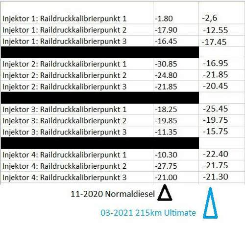

So...hatte grade mal langeweile ich dachte mir, komm, guckste mal nach den werten..schaden kanns ned.
Habe jetzt 215km gefahren mit dem Edelstoff... aktuell sieht es so aus:
Erster Vergleich Raildruckkalibrierung
Und was ist die Conclusio ?
noch keine...sind erst 215km. fahre ja mindestens 1500 damit und werde die werte weiter beobachten. wenn sie weiter richtung 0 gehen ist es wohl bewiesen dass es was bringt.
Liqui Moly Systemreiniger 2x angewendete hat rein garnix an den Werten geändert, weder positiv noch negativ. und mit dem additiv bin ich jeweils 900km gefahren.
Ich weiß dass die Werte bei manchen Zeilen auch schlechter geworden sind, was eventuell aber auch an der Zeitspanne liegen mag. Aber bei meinem Problemkind Injektor 2 scheint sich deutlich was geändert zu haben.

Interessant, die Injektorenwerte.
Halt uns auf dem Laufenden, 1500 km sollten es wahrscheinlich mindestens sein, wenn es wirken soll.

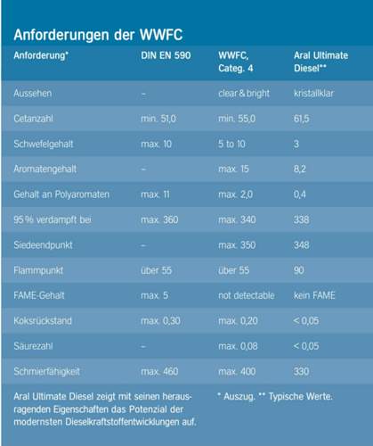

Die letzten Male (ich fahre aktuell 2x wöchentlich wegen meinem operierten Fuß zur Physio, laufen kommt ned in Frage) in die Stadt (1.5km) springt er immer sauber an, glüht beim 2. Start aber auch ned lange vor wie beim ersten kaltstart. Und da war es bisher egal ob -1°C oder 7°C. Aber dazu hatte ich auch etwas gelesen dass das ultimate deutlich zündeilliger bei Kälte sein soll
Hier nochmal die wichtigsten Daten zum Vergleich..
