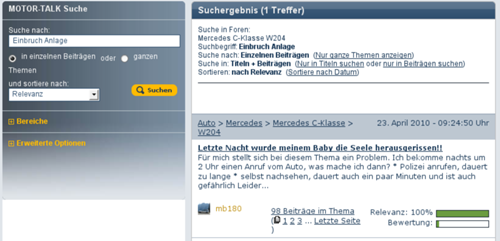

Wirklich keiner, der etwas weiß oder eine andere Alarmanlage eingebaut hat. Oder gar jemand der ab oder zurät zum Umbau.
Gruß, Rudi
Mit der Suchfunktion wirst du ein paar Themenstränge finden, die dieses Thema behandeln.
Dieses dachte ich auch zuerst.
für das Ergebnis siehe die Anhänge.
Wahrscheinlich bin ich zu Blöde die richtigen Begriffe zu suchen. 🙁
Gruß, Rudi
Suche1
Suche2
Geht auch nicht. Aaaaber: " Nachrüsten Alarmanlage " 38 Treffers oder so....😉
Danke
Gruß, Rudi
