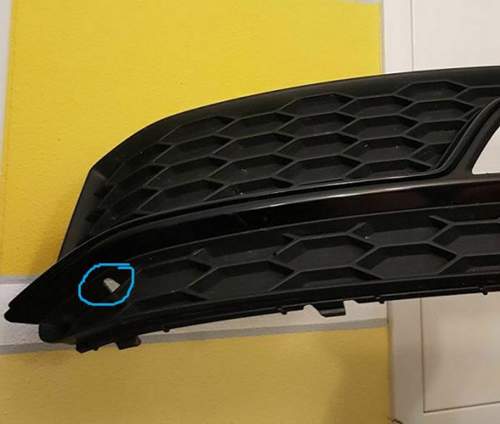

Mich würde interessieren wie man die Wabengitter so leicht entfernen kann? Hab es heute bei mir versucht, da ich die blöden gelben nsw gegen schöne weiße tauschen wollte aber ich glaub ich bekomm das nicht ab ohne was zu brechen. Wie macht ihr das beim Facelift 2015? YouTube und co konnten mir keine Hilfe bieten
Die haben unten ein kleines Loch.
Da z.b. mit einem Inbusschlüssel einharken und wirklich fest ziehen.
20191012
Das kleine Loch und die komisch geformte Schraube da drin habe ich auch entdeckt aber wusste nichts damit anzufangen. Hab versucht sie aufzudrehen aber da ließ sich nichts drehen. Du meinst da was einhaken und fest raus ziehen? Ich versuch es morgen nochmal. Vielen Dank schon mal
Schraube ist da keine drin. Ist nur eine Öffnung, um das Gitter rauszuziehen.
Vielen Dank, ich hab es Heute hinbekommen :-)
