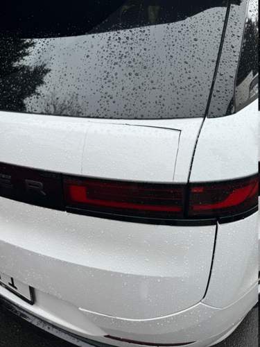

Das Auto wurde äußerlich hinten rechts am Kofferraumdeckel beschädigt, dort wurden 3 Schnitte über der Rückleuchte angebracht, des weiteren war der Türgriff der hinteren Tür auf der Fahrerseite als einziger noch ausgefahren.
Im Kofferraum waren beide Seitenverkleidungen lose, im Innenraum lag ein kleines Steuergerät mit 4 Antennenanschlüssen, und der Hauptbildschirm war lose und seitdem ohne Funktion.

Wer von Euch weiß was der Einschnitt am Heck für einen Sinn hat?

Zu den Schnitten da wird irgendwas hinter sein wo Sie dran wollten zum öffnen,Fahren what ever.
Heute zu Tage brauchen Diebe kein Schlüssel mehr für sowas..Die moderne Kisten haben doch Alle irgendwie Inet sind verbunden und darüber gehen die Diebe rein.
Fortschritt ist nicht immer besser..Das einzige was hilft ist Auto in die Garage,gesicherts Grundstück usw..
Durch den Schnitt sind sie wohl an den Öffnungsmechanismus des Deckels gekommen bzw an die ZV.
@Go}][{esZorN schrieb am 26. März 2024 um 08:52:24 Uhr:
Naja, der Schnitt ist ja nur dreiseitig und nicht so, das man da irgendwie drankommt... :-(
Für einen Draht oder Haken reicht das locker. Bisschen rustikale Mathode. Irgendwas wird wohl da in der Nähe sein.
Frag mal den Händler, ob er dir ein Röntgenbild/Teileansicht/Explosionszeichnung von dem Bereich zeigen kann.

Das Thema Loch rechts am Kofferraum gibt es zumindest im englischsprachigen Raum oft.
https://www.tiktok.com/@harryautomotive/video/7301379298634648865
https://www.thesun.co.uk/.../
https://www.rrsport.co.uk/forum/topic60060.html

Verrückt, wenn man dem Text folgt, ist da ein Kabel, welches getrennt dazu führt, dass die Alarmanlage deaktiviert und die Türen geöffnet werden können. Das kann’s doch fast nicht geben…
Hallo Sebastian,
danke für die Links, der letzte zum RRSport-Forum beschreibt exakt den Ablauf meines Diebstahls.. :-(
