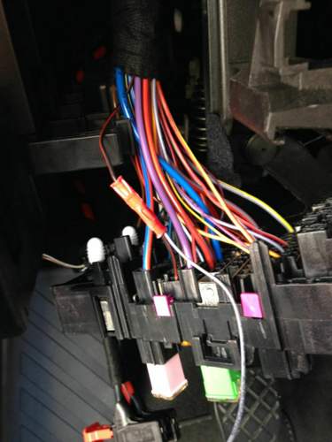

Ich warte noch bis ich den ersten 8V hier habe; dann wollte ich dafür auch eine Anleitung (bebilderte) machen; wobei der eigentliche Einbau sogar beim 8V noch einfacher ist da die Verkleidung schneller demontiert ist.
Eintigste der Abgriff am Sicherungsträger für Zündungsplus ist etwas fummeliger aber im Prinzip gleich mit dem abblendbaren Innenspiegel (Zündungsplus)
Mir geht es genau um den Punkt Zündungsplus beim 8V. Welche Leitung und wo am besten abgreifen? (Leitung durchtrennen und dann dort wieder zusammenlöten und schwarzes Kabel des Moduls dort verbinden?)
Ich hab das Modul ja auch schon für den 8V, aber wegen zwischenzeitlichem Werkstattaufenthalt noch nicht verbaut...
dann warst du nummer 3 😉
ich hab vorhin mal fotos gesucht wo ich den spiegle im A3 eingebaut hatte; aber leider den abgriff nicht gefunden vom Zündungsplus- sind zu viele Fotos die ich hier habe
gefunden : A3 8v abgriff Sicherungskasten Zündungsplus
