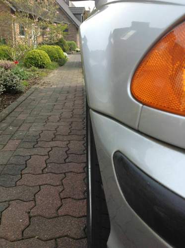

Hallo liebe Community.
Was mir bei meinem 318er aufgefallen ist, ist das die vorderen Reifen etwas außerhalb der Karosserie raus kommen. Die hinteren Reifen sind normal und tiefer.
Es handelt sich um 16 Zoll 205er Reifen.
Wie kann sowas eigentlich sein? Distanzscheiben sind mir meines Wissens nicht montiert.
Danke im voraus.

Das könnte auch an Felgen mit falscher ET liegen.
Rad runter und die genaue Bezeichnung feststellen.
Die originalen 7x16 ET47 stehen mit dem 205er weit IM Radhaus. Wenn das anders aussieht, haben deine Felgen die falsche Einpresstiefe oder du hast Spurplatten auf der Nabe, die du noch nicht kennst ;)
Stell mal n Foto rein.

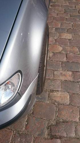

Themenstarteram 2. Mai 2016 um 12:24
Hier ist ein foto
Dsc-0807

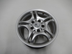

Da hast du wohl Felgen vom E90 montiert.
Themenstarteram 2. Mai 2016 um 13:33
Nein die sind für E36 und E46 geeignet.
http://i.ebayimg.com/.../$_35.JPG
16 Zoll ET 45
Hast du mal ein Rad demontiert und die Angaben überprüft sowie nach Distänzscheiben gesucht?.
Die stehen weiter raus als normal, siehe Foto.

Nach falschem sturz sieht das auf dem foto nicht wirklich aus. Bei et45 würde ich auch behaupten das du noch spurplatten auf der radnabe hast. Nimm doch mal das rad runter und schau nach

Himmel das sieht bei einer 7x16 Felge nach ca. ET10 aus! Schau doch mal, was auf der Felge steht, welceh ET oder auch IS sie haben!! Da ist was vertauscht. Nochmal, das sind völlig falsche Felgen oder es sind Spurplatten drauf! Jetzt mach halt mal ein Rad runter und schaue nach.

@mauro79 schrieb am 2. Mai 2016 um 15:33:37 Uhr:
16 Zoll ET 45
Diese RC M1 7x16 gab´s für BMW´s nicht nur in ET 45 ,
sondern auch in ET 34 sowie ET 20.
Um das Rätsel zu lösen, ein Rad abschrauben (lassen) ,
und die tatsächliche ET auf der Felgeninnenseite ablesen.
