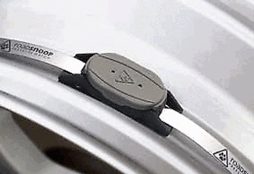

Was sagt Ihr dazu ? Ist das eigentlich normal, das man in die Felgen auf der gegenüberliegenden Seite des „normalen“ Ventils nochmal ein Loch in die Felge bohrt um dort die Sensoren zu platzieren ? Für den „Freundlichen“ und sogar meinem Reifenhändler war das völlig neu und seltsam zugleich…. Ich drehe hier echt langsam am Rad…

....... Ist das eigentlich normal, das man in die Felgen auf der gegenüberliegenden Seite des „normalen“ Ventils nochmal ein Loch in die Felge bohrt um dort die Sensoren zu platzieren ? .....
Erklär mir das mal genauer. Du hast also auf 2 Seiten ein Ventil sitzen ??? oder ist auf der Sensorseite eine M7er Schraube?

ahhhhh hilfe - Axel da läuft was gewaltig schief....!!! 😰 die Sensoren sind immer direkt am Ventil montiert, bzw. mit dem Ventil und nen Loch auf der anderen Seite geht mal garnet würde ich sagen!

Ja, auf 2 Seiten ein Ventil. Keine Ahnung wie eine M7er Schraube aussieht.... das eine Ventil ist sehr stark gebogen und geht nach Innen, sieht fast so aus wie ein Inbusschlüssel, das andere Ventil sieht aus wie ein normales ventil...dieses letztere war auch undicht...
Hatte ich nicht gesagt, dass die Ventile nicht passen?😕
Hört doch einfach mal auf mich 😁
Und neues Loch gebohrt ist nicht das Gleiche wie... Sensor passt 😉
Lass das System deaktivieren... Und er soll Dir neue Felgen ohne Loch bestellen!

...ja das sehe ich ganz genauso! kann ja net sein das die dir da nen 2. Loch in die Felgen bohren um die Sensoren einzubauen...das die Dinger nicht mehr rund laufen wundert mich net. 🙄 da hilft dann auch kein Ausgleichsgewicht mehr....

Das RDK funktioniert übrigens jetzt tadellos... komischerweise.... Er hat mir vorher gesagt, das er da Löcher reinbohrt, das sei normal und das mache er immer so....
