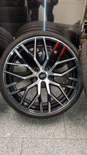

Ich habe ein gutes Angebot für die 20 Zoll R8 Typ 4S-Felgen (Teilenummern sollten diese sein: 4S0 601 025 G, 4S0 601 025 H) so gut wie neu (Dimension VA: 8,5J x 20 ET42, HA : 11J x 20 ET47) mit ebenfalls neuen Sommerreifen von Hankook. Leider habe ich die genaue Reifendimension gerade nicht mehr parat.
Der Verkäufer sagte mir, dass man diese Felge GENERELL NICHT auf den Typ 42 eingetragen bekommt, da diese explizit für den Typ 4S seinen. Allerdings hatte ich vorher schon hier im Forum gelesen, dass einige diese Felgen auf einem Typ 42 fahren und ich gehe davon aus, dass diese auch vorher korrekt eingetragen wurden.
Daher zunächst die Frage: Liege ich richtig, dass eine Eintragung (vermutlich durch TÜV-Einzelabnahme) unter bestimmten Umständen/Voraussetzungen möglich ist?
Welche Voraussetzung müssen für die Eintragung vorliegen? Ich möchte keine Karosseriearbeiten, Tachoangleichung o.ä. machen, das wäre ein KO-Kriterium. Also im Grunde möchte ich am Fahrzeug selbst keine Anpassungen machen.
Kann es da überhaupt Probleme mit dem Tacho (Tachoangleichung) oder dem Differential geben?
Ich vermute, die Reifendimension wäre dafür auch relevant (VA 235 oder 245 bzw. HA 295 oder 305)? Diese Info würde ich dann nochmal in Erfahrung bringen...

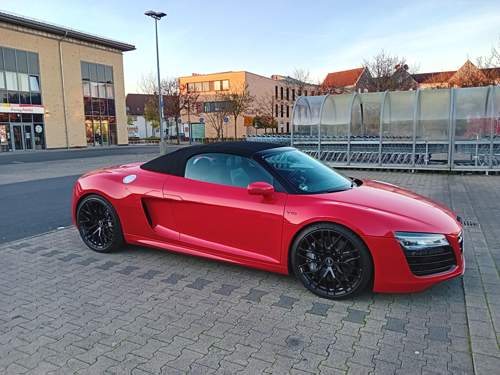

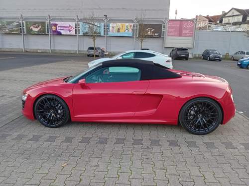

Geht! Ich hab die 20"er problemlos eingetragen. Der TÜV hat allerdings keine technischen Daten im System auf die er zurückgreifen kann. Dazu hat dann ein R8 Verkaufsprospekt gereicht.
Hinten musst du mit Zentrierringen für die Nabe arbeiten um von 66,6 auf 57,1mm zu kommen. Gibt's in Alu und Kunststoff.
20":
V: ET 42, D:57,1mm
H: ET 47, D:66,6mm ( damit passen auch noch 15er Spurplatten v/h mit Eintragung.
19":
V: ET 42, D:57,1mm
H: ET 50, D:57,1mm
Lochkreis ist identisch.
Fahren kannst du dann 235/35 R20 vorne und 295/30 oder 305/25 R20 hinten. Die 245er will der TÜV auf dem 42er nicht.

Nochmal: In der beschriebenen Kombi ist alles legal und mit TÜV. Sogar mit Spurplatten V/H.
Es gibt keine Probleme, weder mit Abrollumfängen, Tacho, Sensoren etc.
Fahrverhalten in Kombination mit Bilstein Clubsport deutlich besser als vorher mit Serie ...

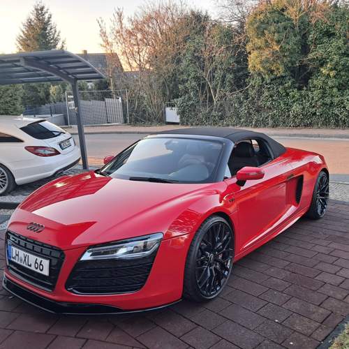

Beim 42ger mit 20" gehen nur 235/30/20 und 305/25/20
