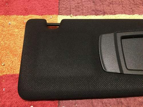

Hallo Leute,
Ich habe hier in den verschiedenen Foren viel über das Thema "Airbag Sticker an der Beifahrer Sonnenblende entfernen" gelesen und habe nun die ultimative Lösung gefuden:
1) Das Entfernen des Aufklebers geht relativ problemlos mit Aceton (schneller) oder Alkohol z.B. Fensterreiniger (langsamer aber schonender).
2) Der vielzitierte, nicht entfernbare Kleberrückstand welcher glänzend schimmert ist, eben kein Rückstand sondern:
3) Offensichtlich werden die Warnschilder aufgebügelt und jeder der schon mal eine Nylonbluse zu heiß gebügelt hat kennt das leidige Thema "glanz hineingebügelt duch zu viel Wärme". Genau um diesen Effekt handelt es sich: die Stofffasern unter dem Aufkleber wurden thermisch glattgebügelt.
4) Die Abhilfe: Mit einem 200er Schleifpapier lässt sich die ursprünglich matte Oberflächenbeschaffenheit relativ einfach wieder herstellen.
5) Die in diversen Foren gemachte Aussage "eine neu bestellte Sonnenblende hat keinen Aufkleber" stimmt nicht: bei mir hatte die neue blende sogar einen noch größeren Aufkleber mit chinesischen Schriftzeichen.
6) Ich habe dies bei der M Paket Sonnenblende so gemacht.

@1_LuckyLoser schrieb am 14. August 2018 um 09:02:57 Uhr:
@520xd schrieb am 14. August 2018 um 08:24:11 Uhr:
Hier kommt das Bild. Da hab ich noch einen interessanten physikalischen Effekt bemerkt: Eine Kamera reagiert auf den Einfallswinkel des Lichtes auf den Sensor empfindlicher als das menschliche Auge: Während der untere Teil der Sonnenblende schon perfekt aussieht nimmt der Sensor im oberen Bereich noch einen Glanz wahr den das menschliche Auge gar nicht mehr sieht.
Das Aufrauhen mit dem 200er Schleifpapier soll sehr sanft erfolgen, fast ohne Druck. Es geht nur darum die glattgebügelten Fasern wieder aufzustellen.
<grübel>
Auf dem Foto ist aber m.E. die Seite zu sehen, wo eh kein Aufkleber dranklebt, oder?
Dachte ich zunächst auch und bin extra zum Auto raus, um nachzusehen. Ist mir bisher nie aufgefallen :rolleyes:

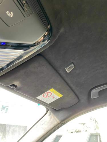

@AgentMax schrieb am 8. Februar 2020 um 10:00:48 Uhr:
Schau nochmal....
Bei mir ist dieser Aufkleber auf der innenseite. :rolleyes:
Schau nochmal....
@AgentMax
Hallo, habe gesehen Du hast auch Alcantaradach, hast Du den Aufkleber auch wegbekommen und wie?
Danke
