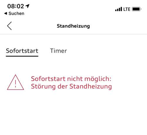

Seit zwei Tagen funktioniert meine Standheizung nicht mehr. Wann immer ich versuche, es zu starten, erhalte ich die Fehlermeldung 🙁 Ich habe innerhalb der nächsten zwei Wochen keine Chance, den Audiodienst zu besuchen. Hat jemand ein solches Problem / einen solchen Fehler festgestellt? Kann ich irgendetwas alleine tun?
Ist das nur ein Softwareproblem oder etwas Ernsthafteres?
Vielen Dank für Ihre Hilfe!

Guten Morgen, ich fahre zwar einen 4G, hatte aber auch am Anfang das selbe Problem. Wenn der Tankinhalt kurz vor Reserve ist, startet die Standheizung nicht. Versucht man es dann aber trotzdem immer wieder geht sie in den Fehlerstatus. Selbst wenn dann ein Tankvorgang erfolgte, kannst du sie nicht mehr starten. Dann bleibt dir nur die Fahrt zu Audi um den Fehler zu löschen.
So war es zumindestens bei der werkseitig verbauten Standheizung des 4G.

Beides - MyAudi und direkt im MMI funktioniert nicht 🙁
Batterie Spannung okay?
Kraftstoff ausreichend?
Ich denke da hilft nur das Auslesen des Fehlerspeichers.

Ja, voller Tank, Batterie scheint in Ordnung zu sein - das Auto wurde die ganze Zeit benutzt (fuhr in den letzten Wochen viele Kilometer).
Ist Deiner vielleicht Modell 2020 ?
Ich meine hier irgendwo gelesen zu haben, dass es bei bestimmen Modellen Probleme mir der Standheizung gibt.

Bei mir heute auch das Problem. @tadziak Konnte der Fehler bei Dir behoben werden?
Ist zu vermuten, dass es an den extrem niedrigen Temperaturen liegt.

Ich war schon zweimal bei Audi. Erstens - sie sagten, dass einige Module / Steuergeräte ausgetauscht werden müssen und bestellten das Teil. In der Zwischenzeit funktionierte die Standheizung zufällig. Heute wurde das Modul ersetzt, aber anscheinend gibt es einen neuen Fehler, der besagt, dass ein anderes Modul ausgetauscht werden muss ... Also haben sie das Teil bestellt und ich muss zum dritten Mal kommen. Wahrscheinlich im Mai wird es behoben und ich kann im Juni warmes Auto genießen😉

Für mich begann es, als wir sehr milde Temperaturen hatten - um 0 ° C im Dezember. Mit Sicherheit nichts Extremes - meistens über dem Gefrierpunkt.
