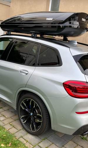

Ich habe die Thule Motion XT Alpine und ist in Länge und Breite mit der Motion XXL vergleichbar. Die Alpine ist nur deutlich niedriger. Hat den Vorteil, dass es bei meiner Garage kein Problem gibt.

Damals noch auf unserem Vorgänger. Alles Thule, Box XXL und Dach kann gekippt werden.
Bild #211507517
