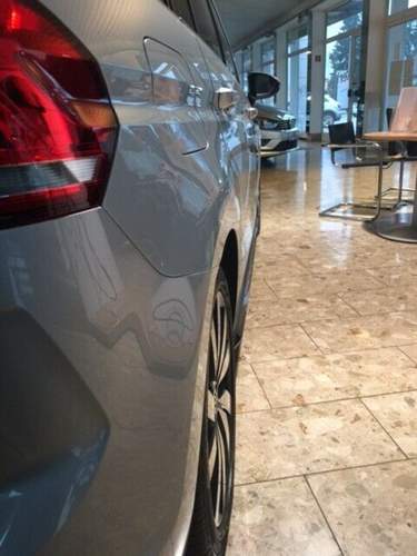

1) keine gelben Lenklinien beim Rear View (ja, ich weiß, hätte ich früher im Forum gelesen, dann würde ich das wissen, aber jede Reisschüssel hat die, nur der Touran nicht und die in der BDA beschriebene Funktion habe ich noch bei keinem Modell gesehen...)

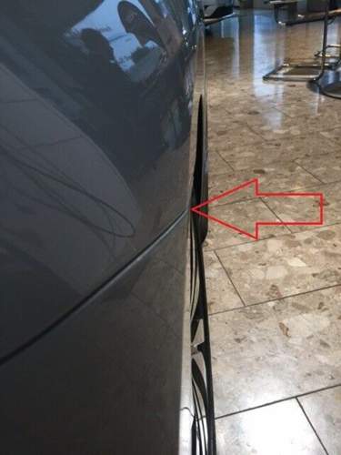

2) Radhaus hinten Fahrerseite vor dem Übergang Blech zu Stoßstangenschürze: die Rundung ist keine sondern hat einen Buckel. Haben auch andere Fahrzeuge die wir geprüft hatten -und scheint ein Werkzeugfehler zu sein.
3) Übergang Blech zu Stoßstangenschürze hintere Radhäuser: hier wirft sich das Blech und der Kunststoff am Stoß und sieht aus, als ob jemand hineingetreten hätte. Haben anscheinend auch alle - ich werde den Zustand auf jeden Fall nicht akzeptieren.

@IQ Fotos: Welche Übergänge Radhaus zu Stoßfänger meinst du? Schick mal Fotos

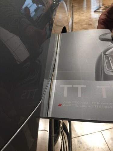

Bilder (nicht von meinem Touran sondern vom Aussteller - Fehlerbild ist aber das gleiche):
beim ersten Bild ist die Welle nur schwer zu sehen, aber das zweite sagt eigentlich alles.
beim 4. Bild kann man wenn man genau schaut die Unförmigkeit in der Radhausöffnung erkennen - tritt bei allen Tourans (4 verschiedene geprüft) auf

wenn ich etwas hinhalten muss um das zu sehen... pfff...
Nicht das man hier eine Bugatti Qualität bekommt, aber man kanns auch übertreiben.
Für mich ist das ganz klar eine Aerodynamische Optimierung.
@IQ-Foto schrieb am 28. Oktober 2016 um 13:19:43 Uhr:
... tritt bei allen Tourans (4 verschiedene geprüft) auf
Es gibt wie ich weiter oben geschrieben habe ja wirklich echte Mängel - aber das ist ein Witz!
Vor allem, da du ja schreibst "tritt bei allen Tourans auf".
Fahren solltest Du deinen Touran lieber nicht. Der wird ja nicht neuer durch Benutzung... :-)
Themenstarteram 28. Oktober 2016 um 12:27
Da Frage bleibt, ob es ein Mangel ist; zumal eine Fehlfunktion nicht gegeben ist. Ich sehe das eher als Fertigungstoleranzen an, genauso wie rechter Scheinwerfer Vorn/Übergang zum Kotflügel. Andere Hersteller sind davon auch nicht frei.
