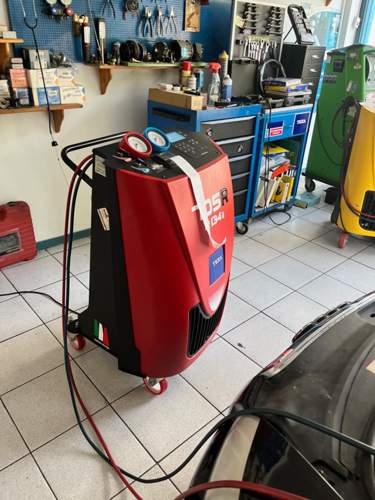

Bei der Werkstatt für Klimaanlagen sagte mir der Techniker , dass VIELLEICHT das Regelventil am Kompressor (kann man das im VCDS kontrollieren ?) defekt sei und nicht die richtige Menge Kühlmittel an die Kolben schickt und dass deshalb keine richtige Kühlung zustande käme. Ist auch nicht der Druckschalter mein der Techniker.
6. Druckschalter getauscht? (Nein)
Der gesamte Vorgang wurde von einer Werkstatt durchgeführt, die sich mit Autoklimaanlagen beschäftigt. Die Werkstatt hat keine andere Lust mehr , sich mit dem Auto zu beschäftigen und den Fehler zu finden. Einfache Antwort: Das Problem ist elektrischer Natur und hat nichts mit der Arbeit zu tun, die wir durchgeführt haben.

Ich tippe nach wie vor auf viel zu wenig Kühlmittel, durch ein Leck, das ist genau das verhalten, was Du schilderst, nach dem VCDS Test, fahre in eine andere Werkstatt und lass dir das Kältemittel absaugen, ich wette, das da mind. 1/3tel fehlt.
Dann nicht auffüllen lassen sondern ersteinmal das Leck finden und beheben, anschließend auffüllen lassen, dein noch vorhandener Anteil wird dir erstattet.

Ich bin selbst Hobbyschrauber und habe dann als erstes mit VCDS geprüft, Druckanstieg ist vorhanden, also Kompressor ist in Ordnung, bin dann zu einer Werkstatt gefahren, die mir das Kühlmittel absaugt habe und das auch wieder auffüllen ohne eine "Dichtheitsprüfung" zu machen mit entspr. Geräten und Füllung, was mal wieder mehrere 100€ kosten würde... und auffüllen würde, auch ohne diese strikten Vorgaben, hinsichtlich Verlustprüfung...
Da muss man einfach nur mal in der Umgebung schauen und auch nicht unbedingt "Klimaspezialisten" beauftragen, kurzum in meinem Fall, genau gleiches Verhalten wie beim Thread Ersteller, in der Werkstatt Klima evakuieren lassen, Ergebnis war noch 233ml (Soll wäre um die 600 ml) Klima Gas vorhanden, damit Kühlt nix, habe dann den Klimakondensator selbst getauscht (der war bei mir auch das Problem), wollte auch den Zug, den Trockner tauschen und er ist im b7/A4 6 Zylinder ohne Servicestellung nicht zu wechseln, habe auch den Drucksensor und den Trockner von Mahle gekauft, in der Hoffnung, das ist schon gute Qualität, leider nicht so...
