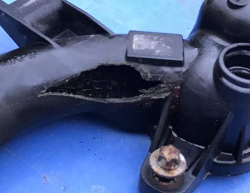

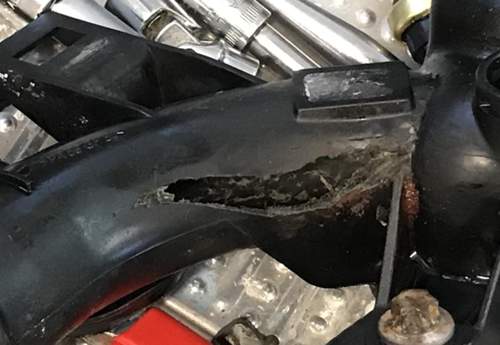

Aber das lassen wir auch mal außen vor, der wichtige Part der den Autobauern und den Zulieferern wohl schlaflose Nächte bereitet hat war wohl ein anderer.
Einer der meistverbauten Kunststoffe an Motoren ist der super billig herzustellenden langbewährte PA66 GF30 wie mir gesagt wurde der Lieblingskunstoff der Motorbauer
Superbillig, Extrem leicht, zuverlässig, usw.
Aber eine Sache ist nicht so toll. Die Thermische Belastbarkeit,
Die meisten Hersteller geben als max. Dauertemperatur ca. 100 Grad an, einige max. 110 Grad. Es gibt zwar auch Angaben für Kurzzeitbelastbarkeiten, diese werden aber nicht genau definiert.
Ihr könnt hier gerne mal googeln.
Und hier war wie mir dann gesagt worden ist der Hauptgrund für diese Ansteuerung die eben verhindern soll das die Motortemperatur über 110 Grad steigt.
Aus dem Kunststoff sind zum einen unzählige Bauteile im Kühlerkreislauf selber, viele davon direkt flächig an den Motor selbst geschraubt, sowie Gehäuse von Sensoren und Gebern die direkt an dem Motor geschraubt sind.
Das klingt jetzt erst mal nicht wild, aber die Hersteller und Zulieferer wollen hier wohl keine Garantien und Zusagen geben, wenn so ein Kunststoffteil ungünstig verbaut ist würde das bedeuten Motor raus und wieder rein. Bauteile aus Z.B. Alu will der Automobiler nicht bezahlen. Und wenn es Isolierend sein soll ohnehin ein Thema
Man hat mir hier auch nochmal bestätigt das es früher wenig Defekte an den Bauteilen gab, an den Karren hier Bj. um die 1990 sind auch Unmengen davon verbaut. Die sind alle noch original, ich hatte da nie eines tauschen müssen. Bei neueren Autos habe ich diese schon öfter wechseln müssen.
Dazu kommt diese Bauteile gibs es als Ersatzteile nun in Unmengen. Dazu kann man sehen das sogar bei Ebay und Amazon hohe Mengen davon verkauft werden.
und jetzt schliesst sich für mich persönlich der Kreis, das ist eine reine Schutzmassnahme für die Motortemperatur diese möglichst nicht über die 105 Grad ansteigen zu lassen.
Ich habe mal 2 Bilder beigefügt von dem Polyamid mit Temperaturschäden.
Und ich sehe es so, das will man so nicht verkaufen, also ist das Teil für weniger Verbrauch und weniger Abgase da.
Sonst würde sich der Kunde ja beschweren wenn er in der Werkstatt beim ein paar Jahre alten PKW ein neues Kunststoffrohr benötigt.
