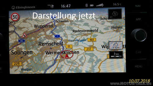

Seit ca. 1 Woche werden bei mir die freien Straßen nicht mehr grün markiert.
Lediglich werden Staus mit rot markiert, diese nur zwischen Abfahrt zu Abfahrt und nicht deren tatsächliche Länge.

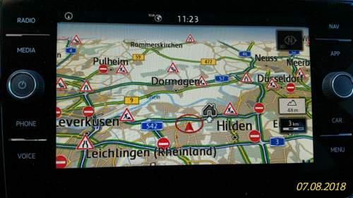

Themenstarteram 17. Juli 2018 um 14:32
Leider hatte ich erst heute Gelegenheit zum Freundlichen zu fahren.
Der Kundenberater klärte mich darüber auf, dass das Discover Media nicht 2. sondern 3. Generation ist.
Dazu gibt es drei Hersteller die das DM3 bauen. Bei einem Hersteller gibt es das bekannte Problem, dass die Verkehrsflussanzeige nicht richtig funktioniert. Es es ein Softwarefehler und wird beim Werkstatttermin behoben.
Jetzt kommt mir der Urlaub dazwischen und so geht der erst in genau 3 Wochen in die Werkstatt.

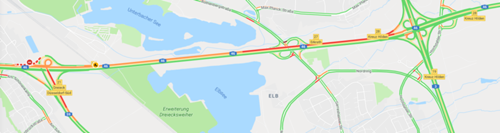

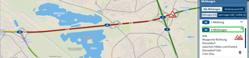

Bei der Darstellung der Staus sehe ich erhebliche Unterschiede, ob die Daten von TMC oder Life-Daten kommen.
Zwei Bilder sollen veranschaulichen, was ich meine
Der WDR meldet 2 km Stau zwischen AK Düsseldorf-Süd und Abfahrt Hilden und markiert die gesamte Strecke rot. Der rot markierte Streckenabschnitt ist jedoch gut 5 km lang. Der tatsächliche Stauverlauf dürfte eher dem entsprechen was Google Maps anzeigt. Alles klar?
Wdr-tmc
Google-maps

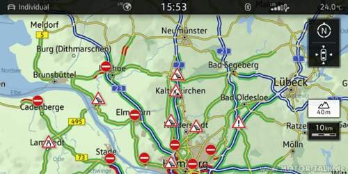

Gestern ging bei mir Carnet auch nicht.
Auf der Hinfahrt ging der Login in Carnet, zeigte aber unter Traffic nur die Weltkugel und 0 Ereignisse an.
Auf der Rückfahrt wurde direkt TMC genommen, irgendwann gegen 18:00 hat sich alles wieder berappelt
Jetzt zum grün: Freimeldungen gibt es nur über Carnet - TMC kann das nicht. Daher ist es vollkommen normal, dass im TMC-Betrieb nur Störungen angezeigt werden, aber keine freie Strecken.
